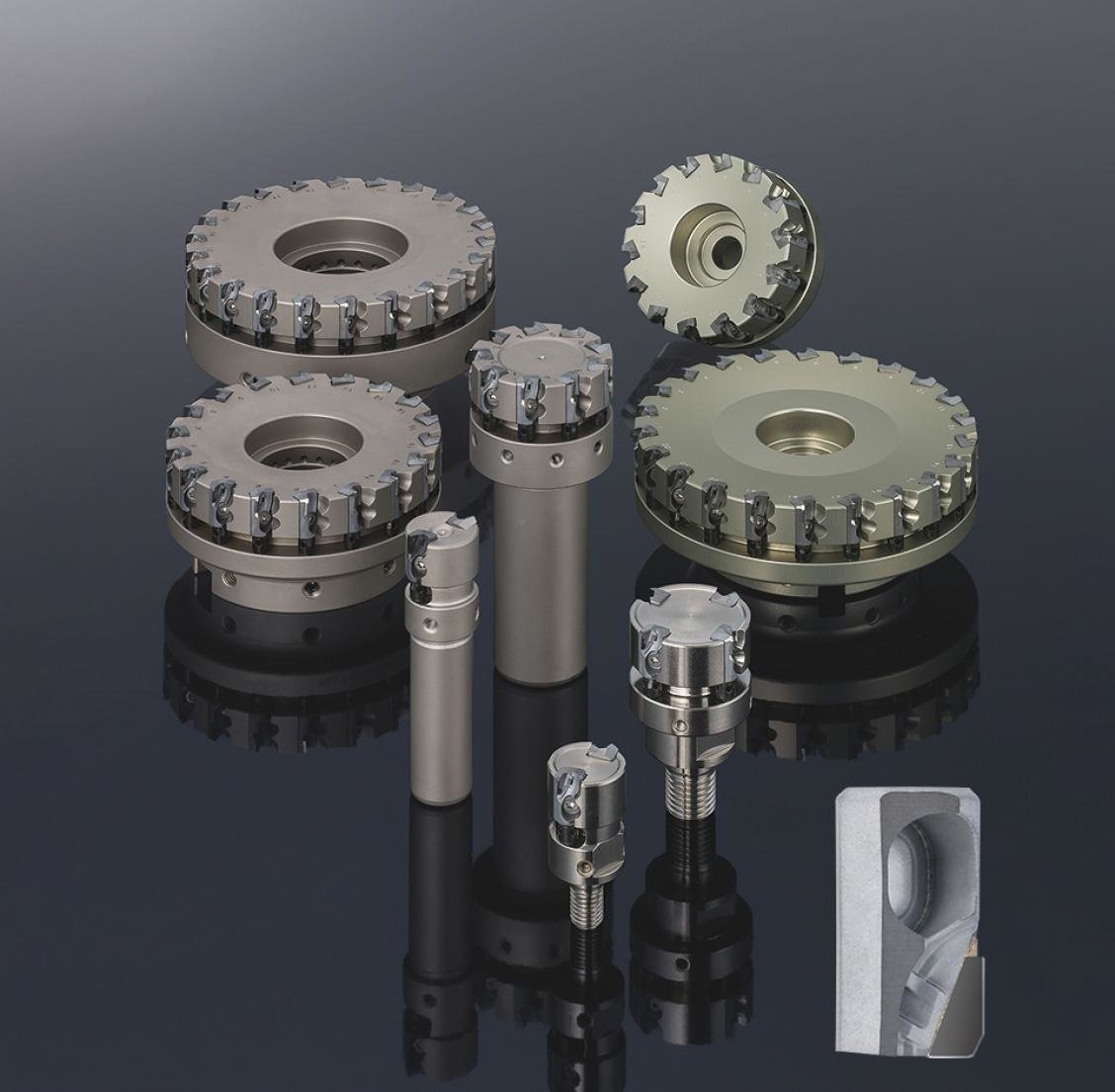

Recentemente, lançamos uma expansão dentro da mesma série da lâmina "Tipo GB" com a classe "SUMIDIA™ DA90" aplicada, um novo design de aresta de corte que permite a usinagem estável de peças combinando liga de alumínio e ferro fundido, como motores de automóveis, etc.
Novo design de aresta de corte tipo GB da ALNEX™ série ANX
1. Características
・ Usa a classe "SUMIDIA™ DA90", permitindo usinagem estável
SUMIDIA™ DA90 é um tipo de diamante policristalino no qual partículas grossas de diamante foram sinterizadas para formar uma estrutura densa. O alto teor de diamante, com alta resistência ao desgaste, o torna ideal para usinagem de peças que combinam liga de alumínio e ferro fundido, assim como peças de liga de alumínio com teor de Si superior a 12,6%.
・Design de aresta de corte resistente
O tratamento da aresta de corte, desenvolvido para ter dureza para lidar com a usinagem resistente à fratura necessária para peças como as mencionadas acima, proporciona excelente resistência à fratura.
