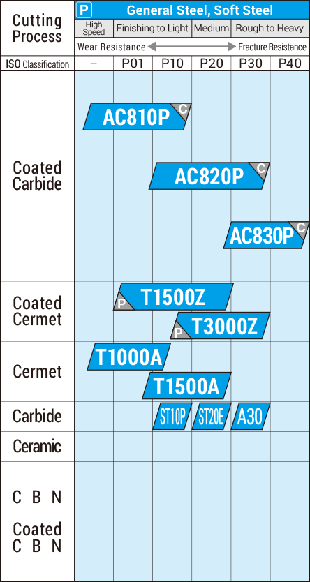

Aço carbono, aço baixo carbono
Metal duro revestido
AC810P
Utilizando um substrato de metal duro exclusivo e especial e o revestimento Super FF, essa nova classe P10 com excelente resistência ao desgaste abrange usinagens de velocidades altas a médias.
AC820P
Essa classe P20 oferece estabilidade maior vida útil da ferramenta utilizando um substrato de metal duro exclusivo e revestimento Super FF que fortalece as resistências à ruptura e ao desgaste da classe.
AC830P
Utiliza um substrato de metal duro resistente e especial e um revestimento Super FF para alcançar estabilidade e maior vida útil da ferramenta, com aumento da dureza das classes P30 e resistência ao desgaste próximo das classes P20.
Cermet revestido
T1500Z
Vantagem na qualidade da superfície usinada, com excelente lubrificação PVD [revestimento brilhante]. Esse cermet revestido de uso comum, com excelente resistência ao desgaste, produz constantemente uma superfície usinada de alta qualidade.
T3000Z
Classe revestida altamente confiável que utiliza um substrato de cermet resistente.
Cermet
T1000A
Resistência ao desgaste excepcional em processos contínuos de acabamento. Esse cermet rentável e resistente ao alto desgaste, sem revestimento, obtém acabamentos de superfície consistentes não apenas em aço, mas também em ferro fundido e ligas sinterizadas.
T1500A
Nova classe de uso geral com um equilíbrio aprimorado de desgaste e resistência à fratura, oferecendo um acabamento de superfície excelente em uma ampla gama de condições de corte.
Metal duro
ST10P
Classe de metal duro para usinagem de alta velocidade a média de aço carbono.
ST20E
Classe de metal duro comum para usinagem de aço carbono.
A30
Classe de metal duro para usinagem de velocidade média a baixa e desbaste de aço.

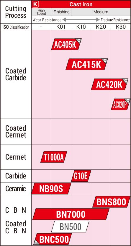

Ferro fundido
AC405K
Classe com resistência superior ao desgaste e deformação plástica, que utiliza um substrato de metal duro de dureza alta em conjunto com a dureza alta do revestimento Super FF para torneamento de alta velocidade a contínua de ferro fundido.
AC415K
Classe de primeira escolha para torneamento de ferro fundido que utiliza um substrato de metal duro especial com a dureza alta do revestimento Super FF, para alcançar estabilidade e maior vida útil da ferramenta em uma ampla gama de aplicações, que incluem corte interrompido.
AC420K
Utiliza um substrato de metal duro exclusivo e especial em conjunto com o revestimento Super FF, alcançando estabilidade e maior vida útil da ferramenta, para desbaste e corte interrompido de ferro fundido nodular e ferro fundido cinzento.
AC820P
Para usinagem interrompida forte de ferro fundido nodular.
Cermet
T1000A
Classe de cermet não revestida de baixo custo, adequada para acabamento de ferro fundido, que requer uma dureza alta.
Metal duro
G10E
Classe de metal duro para torneamento e fresamento geral de ferro fundido.
Cerâmica
NB90S
Classe de cerâmica Al2O3 + metal duro. Para acabamento e mandrilamento de ferro fundido.
CBN (SUMIBORON)
BNS800
CBN 100% sólido sinterizado compacto com excelente resistência ao choque térmico.
BN7000
Para usinagem de ferro fundido e ligas exóticas com resistências ao desgaste e rupturas aprimoradas.
BN500
Classe otimizada para usinagem de ferro fundido com excelente resistência ao desgaste e ruptura.
BNC500
Adequado para usinagem de ferro fundido de corte difícil, com um material base resistente à abrasão e revestimento.

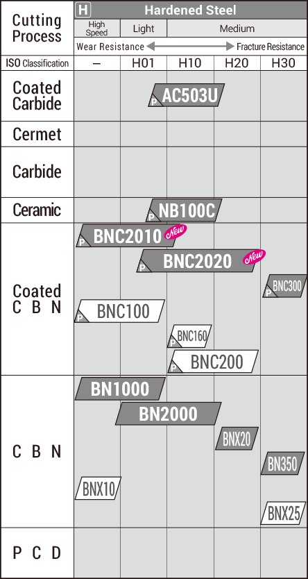

Aço endurecido
AC503U
Para usinagem de aço endurecido. Utiliza um novo revestimento PVD com super multicamadas, com espessura de camadas nanômétricas de TiAlN e AlCrN que oferecem resistência ao desgaste excepcional, quando combinada com o substrato de metal duro.
Cerâmica
NB100C
Cerâmica com alta dureza com base de Al2O3 + revestimento ZX. De velocidade baixa a leve, torneamento contínuo de aço endurecido.
CBN revestido (SUMIBORON)
BNC100
Utiliza um revestimento resistente ao desgaste excelente, adequado para acabamento de alta velocidade.
BNC160
Estabilidade em acabamento de precisão alta de aço endurecido.
BNC200
Ostenta uma vida útil longa de ferramenta com um substrato resistente e excelente revestimento resistente ao desgaste.
BNC300
Adequado para acabamento de peças de trabalho com porções de corte interrompidas.
CBN (SUMIBORON)
BN1000
Adequado para usinagem de alta velocidade com a melhor resistência ao desgaste e ruptura da classe.
BNX10
Classe resistente ao desgaste para usinagem de alta velocidade.
BNX20
Classe resistente ao desgaste de cratera excelente, adequada para usinagem de eficiência alta onde as temperaturas de corte são altas.
BN2000
Classe de propósito comum para usinagem de aço endurecido com um bom equilíbrio de resistência ao desgaste e ruptura.
BNX25
Exibe resistência superior à ruptura em usinagem de alta velocidade, sendo adequado também para usinagem interrompida de alta velocidade de aço endurecido.
BN350
Oferece a melhor força de lâmina de corte na classe e é adequada para usinagem interrompida pesada.

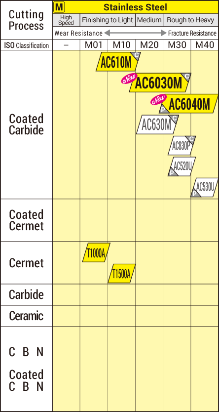

Aço inoxidável
AC610M
Classe de metal duro M10 que oferece usinagem de eficiência alta do aço inoxidável com resistência ao desgaste aprimorada, utilizando um substrato de metal duro especial e um revestimento Super FF.
AC630M
Classe de finalidade geral com resistência ao desgaste e ruptura aprimorada para usinagem de aço inoxidável que utiliza um substrato de metal duro exclusivo e resistente em conjunto com um revestimento Super FF.
AC830P
AC520U
Para usinagem interrompida de aço inoxidável. Utiliza um novo revestimento PVD com super multicamadas, com espessura de camadas nanométricas de TiAlN e AlCrN que oferecem resistência ao desgaste excepcional, quando combinada com o substrato de metal duro extrarresistente.
AC530U
Para usinagem interrompida pesada de aço inoxidável. Utiliza um novo revestimento PVD com super multicamadas, com espessura de camadas nanométricas de TiAlN e AlCrN que oferecem resistência ao desgaste excepcional, quando combinada com o substrato de metal duro resistente e de granulação fina.
Cermet
T1500A
Nova classe comum com um equilíbrio aprimorado de desgaste e resistência à fratura, oferecendo um acabamento de superfície excelente em uma ampla gama de condições de corte.

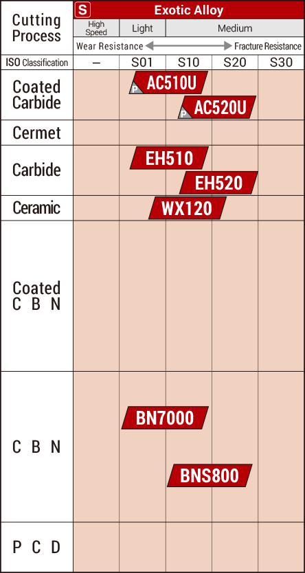

Ligas Exóticas
AC510U
Para acabamento de corte médio de ligas exóticas. Utiliza um novo revestimento PVD com super multicamadas, com espessura de camadas nanométricas de TiAlN e AlCrN junto com um substrato de metal duro resistente exclusivo, para alcançar uma vida útil estável e longa com resistência térmica e ao desgaste superior.
AC520U
Para desbaste médio de ligas exóticas. Utiliza um novo revestimento PVD com super multicamadas, com espessura de camadas nanométricas de TiAlN e AlCrN junto com um substrato de metal duro resistente exclusivo, para alcançar uma vida útil estável e longa com resistência térmica e ao desgaste superior, até mesmo em condições interrompidas.
Metal duro
EH510
Classe não revestida para torneamento contínuo de ligas exóticas. Vida útil longa da ferramenta com resistência ao desgaste e dano periférico excelente.
Cerâmica
WX120
Cerâmica reforçada com whisker de SiC. Para ligas resistentes ao calor e rolos de laminaçãoendurecidos.
CBN (SUMIBORON)
BN7000
Classe CBN com resistência ao desgaste e ruptura aprimorada, para usinagem de ferro fundido e ligas exóticas.
BNS800
CBN 100% sólido sinterizado compacto com excelente resistência a choque térmico.

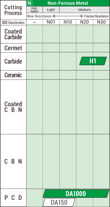

Metal não ferroso
PCD
DA1000
Diamante sinterizado com granulação ultrafina e densidade alta que possui a melhor resistência ao desgaste e ruptura da classe, assim como integridade da aresta de corte excelente.
DA150
Diamante sinterizado com granulação fina que apresenta um bom equilíbrio de resistência ao desgaste e trabalhabilidade.
Metal duro
H1
Classe de metal duro para acabamento de alta velocidade de metal não ferroso.

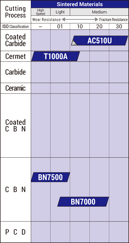

Materiais sinterizados
AC510U
Utiliza um novo revestimento PVD com super multicamadas, com espessura de camadas nanométricas de TiAlN e AlCrN junto com um substrato de metal duro resistente e granulação fina, para alcançar uma resistência ao desgaste superior.
Cermet
T1000A
Resistência ao desgaste excepcional em processos contínuos de acabamento. Esse cermet de baixo custo e resistente ao desgaste, sem revestimento, obtém acabamentos de superfície consistentes não apenas em aço, mas também em ferro fundido e ligas sinterizadas.
CBN (SUMIBORON)
BN7500
Adequado para o acabamento de ligas sinterizadas devido à capacidade de manter a aresta de corte em excelentes condições.
BN7000
Para desbaste de ligas sinterizadas com desgaste aprimorado e resistência à ruptura.
BN350
Oferece a melhor resistência da aresta de corte na classe e é adequada para usinagem interrompida pesada.
