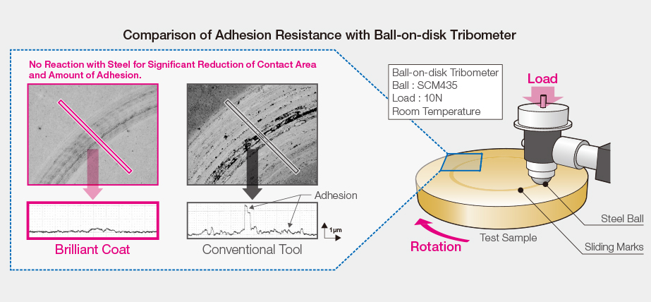

Características do Brilliant Coat
Emprega o novo processo de PVD, Brilliant Coat(*)
1. Revestimento PVD recém-desenvolvido com excelente lubrificação e resistência ao desgaste.
2. Reatividade baixa com materiais de trabalho para um bonito acabamento de superfície.
(*)Podem existir pequenas diferenças no tom da cor/brilho das classes de Brilliant Coat devido à interferência da luz. Tais diferenças não têm efeito no desempenho.

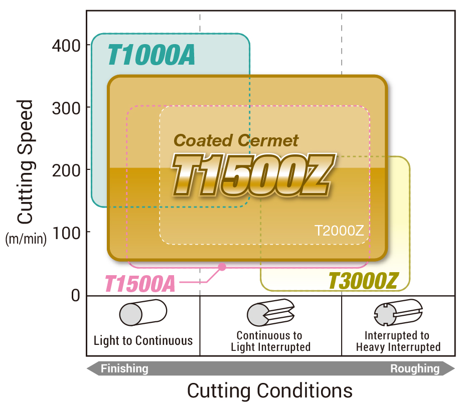

T1500Z
Qualidade de torneamento superior graças ao Brilliant Coat, um novo revestimento de PVD com excelente lubrificação.
Uma classe de cermet revestido para propósito geral capaz de manter superfícies com acabamento de alta qualidade e oferecer excelente resistência ao desgaste.
T3000Z
Uma classe de cermet revestido projetada para proporcionar estabilidade e oferecer maior resistência à fratura.
Abrange uma vasta gama de aplicações, desde o desbaste ao acabamento.
T1000A
Uma classe de cermet sem revestimento criada para proporcionar resistência ao desgaste e oferecee uma longa vida útil e excelente resistência ao desgaste em aplicações contínuas de acabamento e perfilagem.
T1500A
Uma classe de cermet de propósito geral que oferece excelente rentabilidade e melhor qualidade de acabamento da superfície, além de boa resistência ao desgaste e a fraturas.

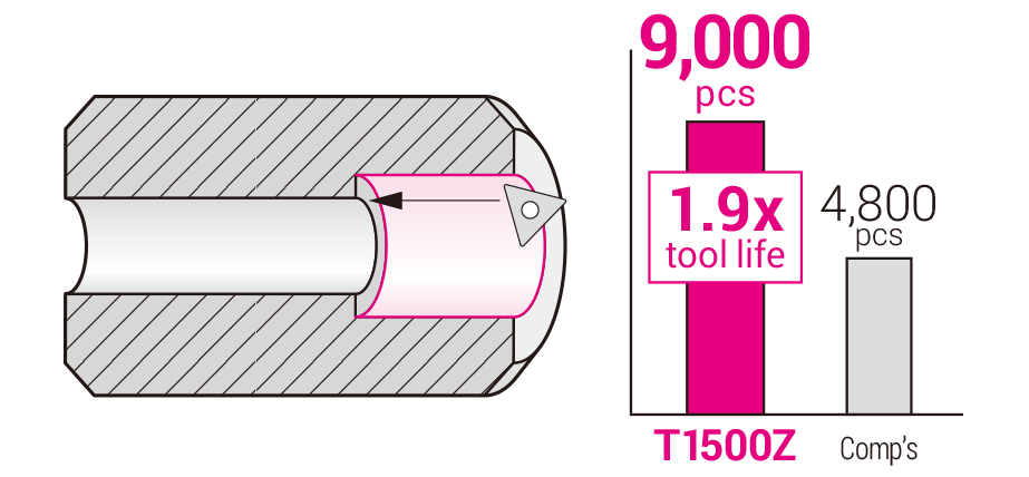

Componente automotivo SCM420H
| Inserto | TNMG160408N-LU(T1500Z) |
| Corte Condições |
vc=200 m/min, f=0,15 mm/rev, ap=1,00 mm, Úmido |

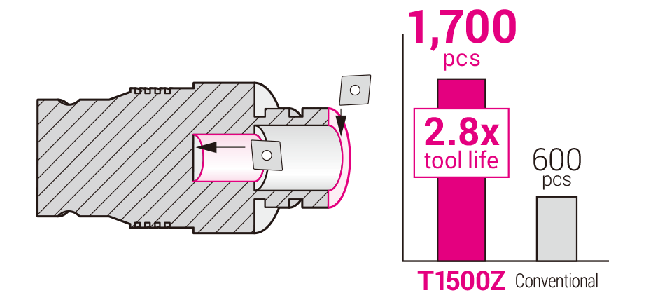

Luva S45C
| Inserto | DCMT11T304N-LU(T1500Z) |
| Corte Condições |
vc=230 m/min, f=0,10 mm/rev, ap=0,50 mm, Úmido |

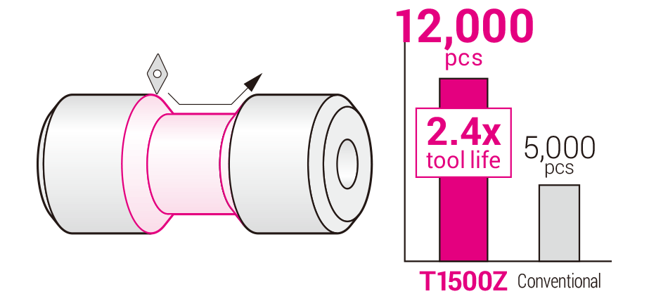

Componente de máquina S43C
| Inserto | VNMG160408N-FL(T1500Z) |
| Corte Condições |
vc=180 m/min, f=0,20 mm/rev, ap=0,20 a 0,90 mm, Úmido |

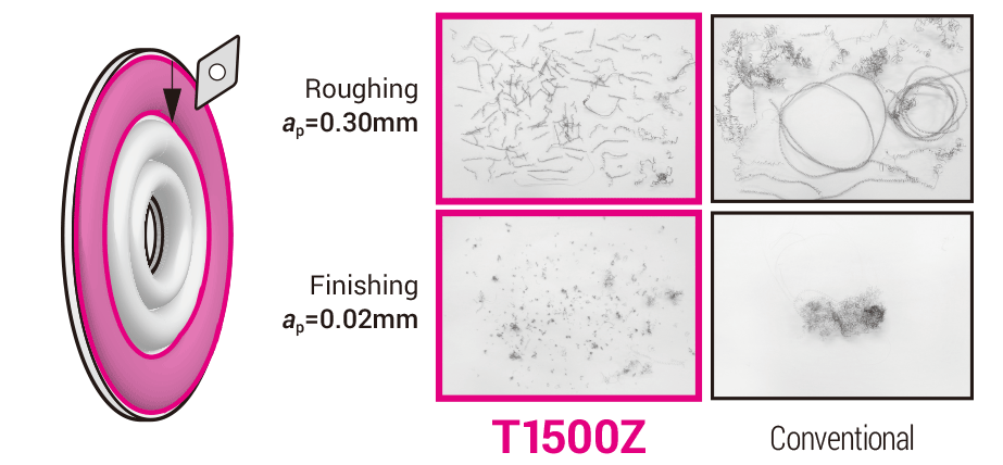

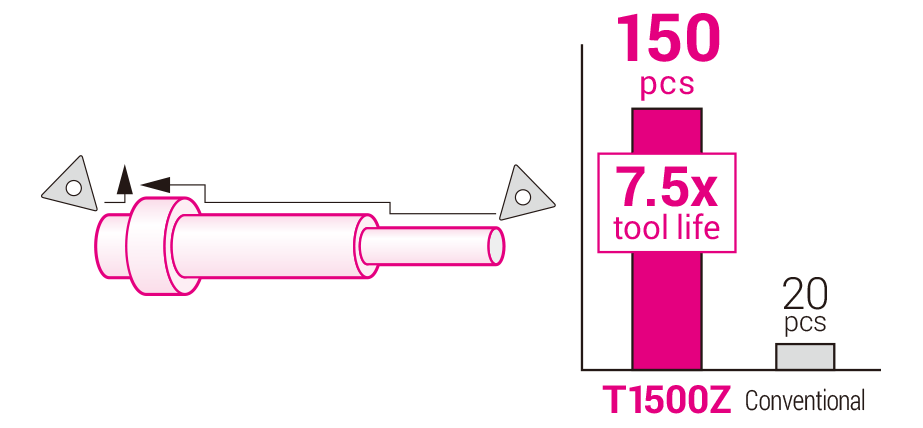

Peças do pistão do material de prensa SAPH440
Vida útil padrão: Ondulação da superfície com acabamento
| Inserto | DCMT11T308N-FB(T1500Z) |
| Corte Condições |
vc=360 m/min, f=0,14 mm/rev, ap=0,30 mm(Desbaste) 0,02 mm(Acabamento), Úmido |

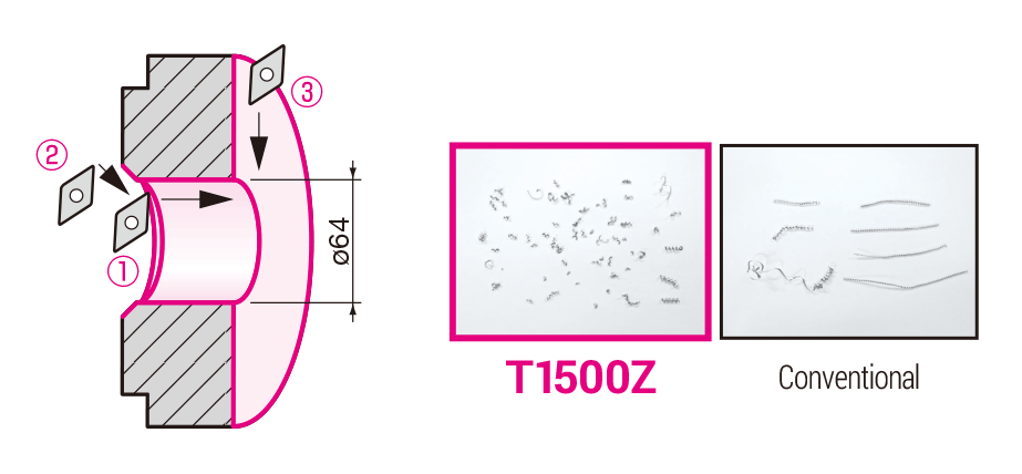

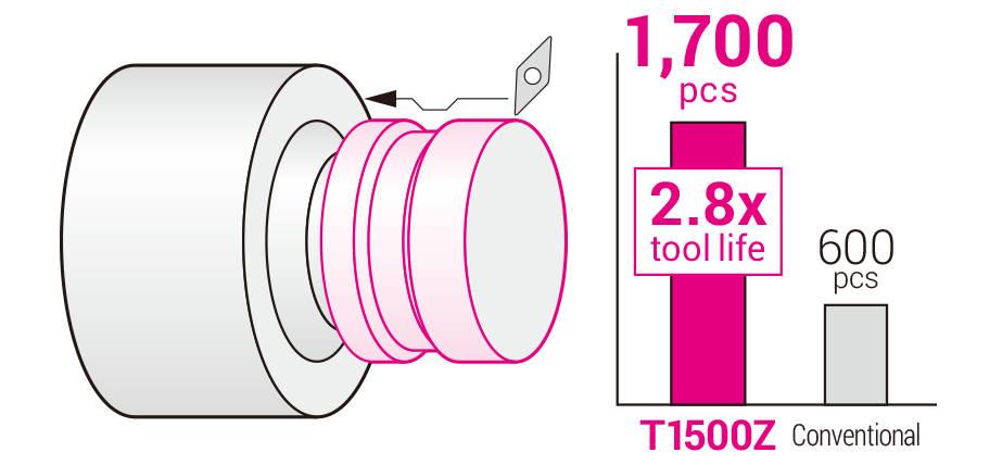

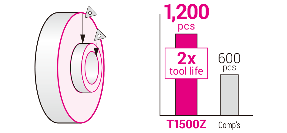

Peças da embreagem SCMr420H
Vida útil padrão: Propriedades da superfície (Turbidez branca e rebarbas de saída)
| Inserto | DCMT11T304N-FB(T1500Z) |
| Corte Condições |
vc=220 m/min, f=(1)0,15 mm (2)0,12 mm (3)0,18 mm/rev, ap=0,25 mm, Úmido |
