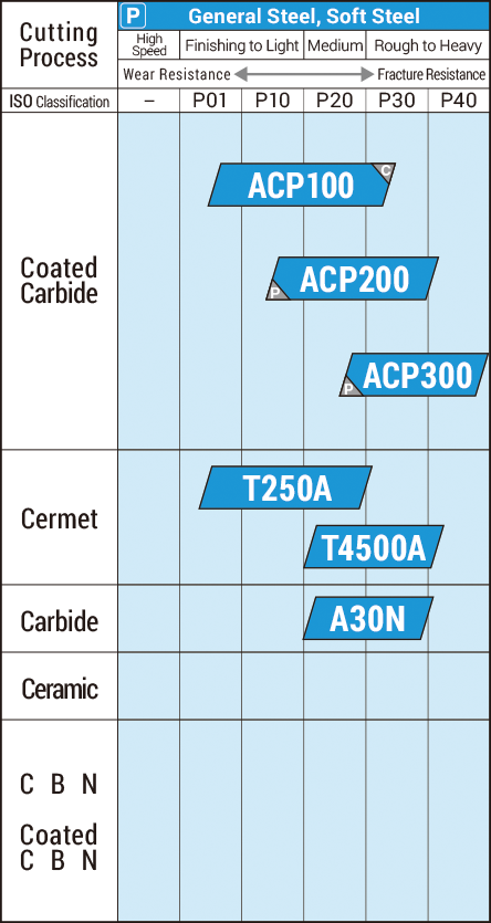

Aço carbono, aço baixo carbono
Metal duro revestido
ACU2500
ACP2000/ACP3000
Cermet
T2500A
Classe Cermet que abrange uma ampla gama de trabalho, de aço carbono a inoxidável, com resistência da aresta de corte alta e contra ruptura.
T4500A
Cermet com excelente resistência à ruptura que suprime as trincas térmicas.
Metal duro
A30N
Classe de metal duro para usinagem geral a pesada de aço.

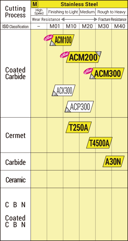

Aço inoxidável
ACU2500
ACS1000/ACS2500/ACS3000
Cermet
T2500A
T4500A
Metal duro
A30N
Classe de metal duro para usinagem geral a pesada de aço inoxidável.

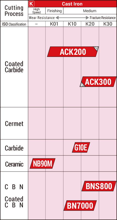

Ferro fundido
ACU2500
ACK2000/ACK3000
Metal duro
G10E
Classe de metal duro para fresamento geral de ferro fundido.
CBN (SUMIBORON)
BN7125
BNC8115/BNS8125

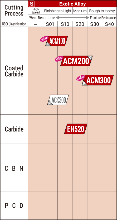

Ligas Exóticas
ACU2500

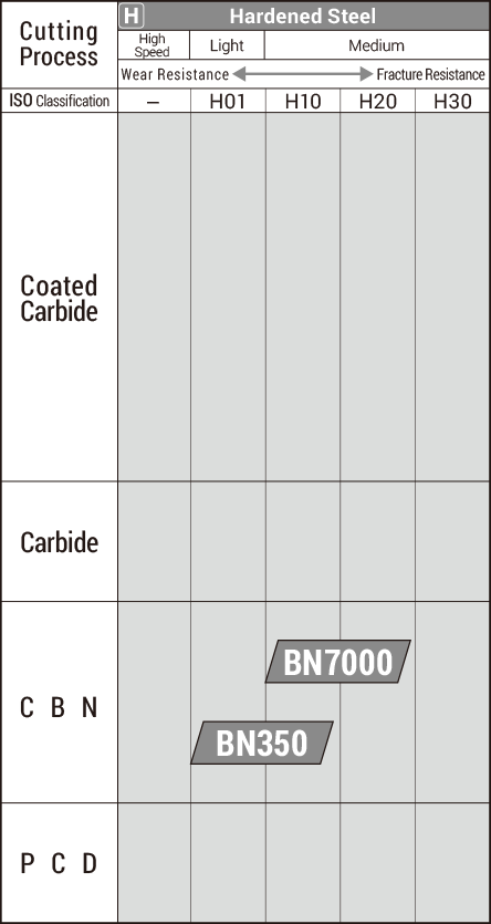

Aço endurecido
CBN (SUMIBORON)
BN2000
BN350
Oferece a melhor resistência da aresta de corte na classe e é a melhor classe SUMIBORON para usinagem interrompida.

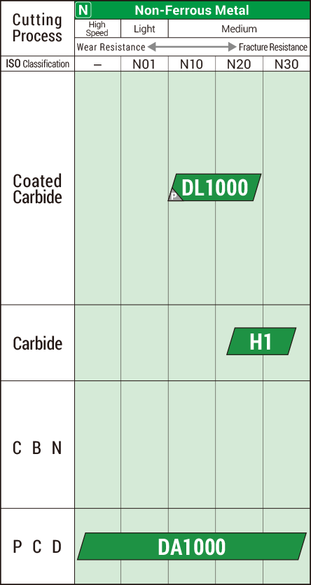

Metal não ferroso
DL1000
Utiliza um revestimento DLC fino e super-suave com coeficiente de atrito extremamente baixo, para alcançar um excelente acabamento na superfície de metais não ferrosos e ligas de alumínio.
Metal duro
H1
Classe de metal duro para acabamento de alta velocidade de metal não ferroso.
Diamante sinterizado (SUMIDIA)
DA1000
Diamante sinterizado com granulação fina e rigidez alta, com resistência comparável ao metal duro, mostra sua potência em fresamento e fresamento de desbaste de ligas de alumínio.
