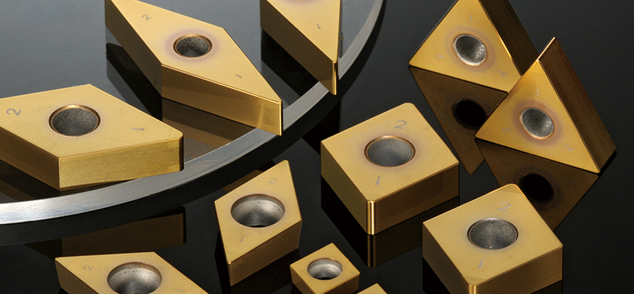

Desenvolvemos novas classes de CBN para usinagem de aço temperado: a SUMIBORON BNC2010/BNC2020 revestido. Essas novas classes são mais estáveis e prolongam a vida útil da ferramenta em comparação com as classes de CBN convencionais de alta precisão para a usinagem geral de aço temperado. Elas chegarão ao mercado a partir de novembro de 2014.

Com o desenvolvimento de nossa própria tecnologia PVD*1, o BNC2010 conta com uma classe de base compacta sinterizada de CBN, sinterizada após a adição de um novo aglutinante de carbonitreto de titânio e revestido com uma exclusiva película de revestimento recém-desenvolvida, composta por uma estrutura inovadora de três camadas. A melhor qualidade da aresta da lâmina permite aumentar em 1,5 vez o intervalo de corte para obter a rugodidade desejada em comparação com a capacidade convencional. O uso conjunto de nosso produto SUMIBORON para usinagem de aço temperado com alta eficiência e dos Insertos para Torneamento de Uso Único do tipo WG/WH resulta em maior eficiência de usinagem e maior vida útil da ferramenta, até mesmo na usinagem de alta precisão necessária para obter uma rugosidade de usinagem de 1,6 µm. A classe BNC2010 é a primeira opção para usinagem de alta precisão de aço temperado e proporciona estabilidade e maior vida útil para serviços de acabamento que exigem rugosidade ou precisão dimensional específicas.

A classe BNC2020 melhora muito a resistência ao descascamento da camada de revestimento por meio da aplicação de uma camada adesiva exclusiva na interface da recém-desenvolvida classe de base compacta sinterizada de CBN forte e da nossa própria camada de revestimento de TiAIN. Obtêm-se, assim, estabilidade e maior vida útil da ferramenta de usinagem, mesmo sob altas cargas como durante usinagem contínua ou remoção de carburação, o que resulta no aumento de pelo menos 1,5 vez no tempo até o lascamento da aresta da lâmina em comparação com as classes convencionais. A classe BNC2020 é a primeira opção para usinagem geral de aço temperado. É apropriada para uma vasta gama de aplicações de usinagem, desde trabalhos de acabamento até a usinagem de alta eficiência, e oferece estabilidade e maior vida útil.
