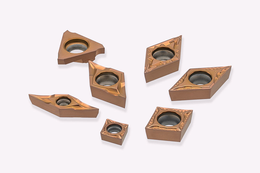

A Sumitomo Electric Industries, Ltd. (Sede: Chuo-ku, Osaka, Presidente: Osamu Inoue, doravante "nossa empresa") desenvolveu e lançou a nova classe de metal duro revestido AC1135U, alcançando excelente estabilidade de usinagem e superfícies usinadas de alta qualidade em usinagem de pequenos produtos, para venda a partir de novembro de 2025.
Nos últimos anos, à medida que a precisão dos componentes aumenta nos campos de fabricação automotiva e de semicondutores, entre outros, as necessidades têm aumentado para pequenas ferramentas de torno/torno automático para usinagem de peças de precisão. Em particular, à medida que aumenta o uso de peças de aço inoxidável com excelente durabilidade e resistência térmica, a usinagem de SUS316L altamente resistente à corrosão e assim por diante tende a encurtar a vida útil da ferramenta, levando ao aumento dos custos da ferramenta e da frequência de substituição.
Para resolver esses problemas, nossa empresa desenvolveu a nova classe AC1135U, ideal para melhorar a estabilidade da usinagem de aço inoxidável, estender a vida útil da ferramenta e aumentar a qualidade da superfície usinada. Por meio da tecnologia de revestimento proprietária, a AC1135U demonstra excelente resistência à adesão e ao desgaste na usinagem de pequenos tornos, contribuindo significativamente para reduzir a frequência de substituição de ferramentas e os custos de usinagem.
Nossa empresa pretende continuar sua busca pela inovação tecnológica, fornecendo soluções de usinagem em resposta às necessidades de maior precisão e eficiência.
Classe de metal duro revestido AC1135U para tornos pequenos/automáticos
1.    Características
(1) Uso de nossa tecnologia proprietária de revestimento PVD*
AC1135U usa a tecnologia de revestimento PVD proprietária da nossa empresa, a ABSOTECH™. A alta resistência e alta dureza fornecidas pela ABSOTECHTM, juntamente com a resistência à adesão, proporcionam alta estabilidade de usinagem e maior vida útil.
(2) Tratamento de superfície especial
O tratamento de superfície especial usado aqui pela primeira vez suprime a adesão à aresta de corte à qual o aço inoxidável está sujeito, obtendo uma qualidade de superfície usinada muito maior do que as classes convencionais.
2.    Linha
Inserto: total de 155 n.ºs de cat.
* PVD (deposição física de vapor): Um método de deposição de vapor no qual uma película fina é formada na superfície da substância, acumulada na fase de vapor.
