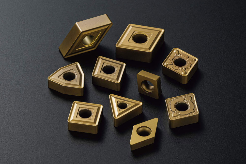

Nossa 1ª classe recomendada para usinagem contínua de ferro fundido na linha de produtos da nossa empresa. Ao aplicar a "AbsotechTM", nossa tecnologia patenteada de revestimento CVD*3, combinada com uma camada de alumina com tecnologia de controle de orientação cristalina ainda mais refinada e um substrato de carboneto com excelente resistência à deformação plástica, a resistência ao desgaste é significativamente aumentada. Isso proporciona longa vida útil na usinagem contínua de ferro fundido.
(2) Uso de um exterior dourado
O uso de um exterior dourado facilita a identificação de quais cantos foram utilizados, contribuindo para um gerenciamento mais eficiente das ferramentas no local de trabalho.
(3) Nova linha de quebra-cavacos
Foram adicionados à linha AC4115K, o quebra-cavacos tipo SU em insertos negativos para corte de acabamento, o quebra-cavacos tipo SU em insertos positivos para corte leve a médio, bem como o quebra-cavacos tipo LUW em insertos positivos para corte de acabamento a leve.
  • Quebra-cavacos tipo SU (Negativo): Para corte de acabamento. Eficaz para pequena profundidade de corte e alto avanço.
  • Quebra-cavacos tipo SU (Positivo): Para corte leve a médio. Quebra-cavacos de uso geral com excelente afiação.
  • Quebra-cavacos tipo LUW (Positivo): Para corte de acabamento a leve. Quebra-cavacos de alto desempenho para usinagem de acabamento com aresta wiper.
