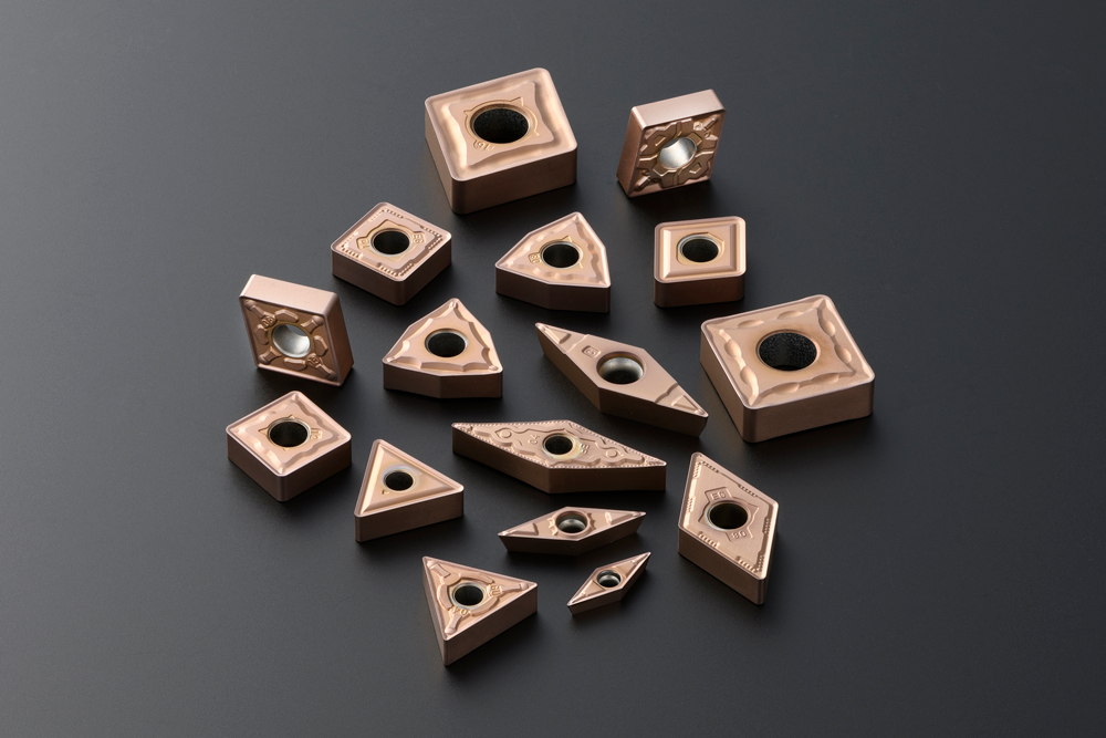

O uso de nossa tecnologia exclusiva de revestimento PVD* (AbsotechTM) na AC6135M/AC6145M permite alta resistência ao desgaste e a fraturas.
Ambas as classes apresentam excelente estabilidade e longa vida útil da ferramenta, a AC6135M para usinagem levemente interrompida de aço inoxidável e a AC6145M, que emprega metal duro de alta tenacidade, para usinagem interrompida.
O quebra-cavacos tipo EH tem formato com ângulo de saída dupla de alta resistência, adotando uma saliência esférica de baixa resistência para suprimir fraturas súbitas devido a impactos, além de problemas causados por aderência, encruamento durante a usinagem ou outras resistências maiores. Em especial, apresenta excelente estabilidade em usinagem interrompida.
