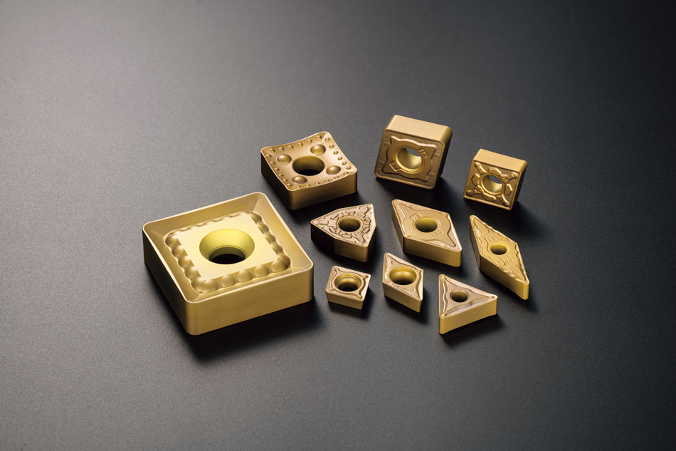

Sumitomo Electric Industries, Ltd. (sede: Chuo-ku, Osaka; presidente: Osamu Inoue, doravante "nossa empresa") desenvolveu e lançou a nova classe de torneamento de aço de alta eficiência AC8020P para venda em junho de 2021.

1. Características
O uso da ABSOTECH™ - nossa tecnologia exclusiva de revestimento CVD* - em um substrato de metal duro de alta dureza aumenta ainda mais a alta resistência da camada de alumina com orientação de cristal controlada, permitindo alta resistência ao desgaste e lascamento. A resistência ao lascamento é 2,5x ou mais que as classes convencionais, com estabilidade particularmente excelente e longa vida útil da ferramenta na usinagem de alta eficiência de aço de médio a alto carbono.
2. Linha
Inserto: total de 330 nº. de catálogo
