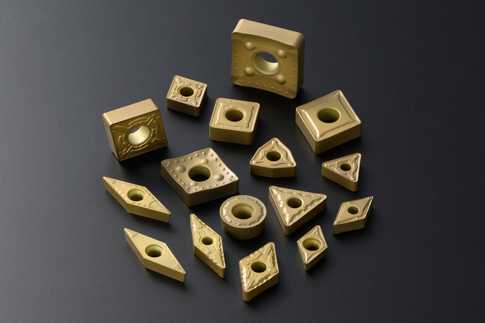

A Sumitomo Electric Industries, Ltd. (sede: Chuo-ku, Osaka; presidente: Osamu Inoue, doravante "nossa empresa") desenvolveu e lançou a nova classe AC8115P, ideal para torneamento de aço sem refrigeraçãosem refrigeração e de alta eficiência, para venda a partir de setembro de 2024.
No torneamento de componentes de máquinas para a indústria automotiva e em outros setores, bem como para máquinas elétricas pesadas, aço e máquinas de construção, as demandas estão aumentando não apenas por maior vida útil da ferramenta de corte e redução de custos, mas também para promover uma transformação ecológica na usinagem de alta eficiência e na usinagem sem refrigeração que reduza o consumo de energia. Esses tipos de usinagem exigem uma resistência ao desgaste da ferramenta de corte maior do que os padrões convencionais.
Em resposta a essas necessidades, nossa empresa desenvolveu a nova classe AC8115P, ideal para torneamento de aço de alta eficiência e usinagem sem refrigeração. A AC8115P tem excelente resistência ao desgaste em torneamento de aço, ajudando efetivamente a estender a vida útil da ferramenta e reduzir custos, além de contribuir para a transformação ecológica.
1. Características
O uso da tecnologia de revestimento CVD* proprietária da nossa empresa (AbsotechTM), combinada com uma camada de alumina com tecnologia de controle de orientação de cristal mais refinada e um novo substrato de carboneto com excelente resistência à deformação plástica, melhorou drasticamente a resistência ao desgaste. Isso nos permite obter longa vida útil da ferramenta no torneamento de alta eficiência e na usinagem sem refrigeração.
