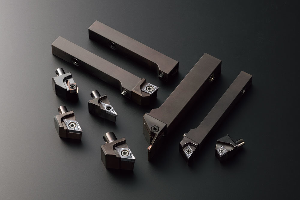

Cabeçote da série GND para canal e corte montado no Suporte de Troca Rápida do Tipo Cabeçote Indexável da série APM (terceiro da direita na foto)

(1) Alta repetibilidade
A peça de encaixe em forma de cone poligonal* e a fabricação artesanal de alta precisão alcançam a repetibilidade de indexação do cabeçote dentro de 5 μm. (Variação individual do inserto não incluída)
(2) Linha diversificada
A linha oferece tamanhos de haste de 10x10 mm/12x12 mm/16x16 mm, larguras de corte de 2 mm/3 mm e diâmetro máximo de corte de ø 32 mm, suportando a usinagem de corte com vários modelos de tornos automáticos CNC. Basta montar o cabeçote em uma haste existente para usá-lo.
(3) Alta rigidez, suprimindo a vibração durante a usinagem
Obtém vibração e qualidade de superfície usinada equivalentes a um suporte integrado, mesmo em usinagem de canal e corte com alta carga de ferramentas.
(4) Excelente evacuação de aparas obtida com o fornecimento interno de refrigerante
A porta interna de fornecimento de refrigerante no lado da face de ataque quebra as aparas em pequenos pedaços para melhorar a evacuação.
