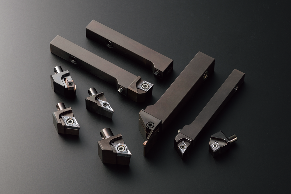

Como o cabeçote pode ser montado e removido apenas com o parafuso fixado na haste, esse produto é fácil de usar. Além disso, a junta adota um adaptador cônico poligonal que permite uma precisão de repetição da aresta de corte de até 5 μm. Dessa forma, o tempo de troca da ferramenta é reduzido consideravelmente, contribuindo de forma significativa para o aumento da produtividade.
Suporte de troca rápida do tipo APM para cabeçote indexável da ferramenta de torno pequeno/automático
1. Características
(1) Alta precisão de repetição
Uma junta com adaptador cônico poligonal e a fabricação de alta precisão proporcionam uma precisão de repetição da aresta de corte de até 5 μm na troca do cabeçote. *Não inclui diferenças individuais de pastilhas
(2) Linha diversificada
A linha de produtos inclui tamanhos de haste de 10x10 mm, 12x12 mm e 16x16 mm, compatível com vários tornos automáticos CNC. Os cabeçotes suportam torneamento frontal (pastilha ISO), torneamento reverso e canal: basta trocar o cabeçote para obter vários processos de usinagem.
(3) Alta rigidez
Sob condições de uso do torno automático CNC, é possível obter vibração e qualidade de superfície usinada equivalentes aos tipos integrados.
(4) Refrigeração interna sem mangueira
Com o suporte com refrigeração interna, o fluído de corte é direcionado próximo à superfície de folga da pastilha é fornecido entre os cavacos e a face de ajuste, mantendo alta pressão e cavacos finos e, assim, obtendo excelente evacuação de cavacos. A porta do líquido de arrefecimento na superfície de contato da coluna de ferramentas também suporta o fornecimento de líquido de arrefecimento sem mangueira, reduzindo o tempo de inatividade sem a necessidade de tubulação durante a troca e suprimindo o enrolamento de cavacos ao redor da mangueira.
