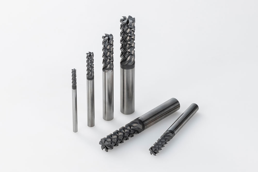

A Sumitomo Electric Industries, Ltd. (sede: Chuo-ku, Osaka; Presidente: Osamu Inoue, doravante "nossa empresa") desenvolveu e lançou a Fresa Revestida SUMIDIATM série AVIX para usinagem de CFRP*1 em novembro de 2024.
Há um aumento na demanda por usinagem de peças de CFRP, amplamente utilizadas no setor aeroespacial, impulsionado não só pela maior vida útil das ferramentas de corte e pela redução de custos, mas também pelo desempenho superior que eleva a produtividade. Além disso, os padrões de qualidade cada vez mais rigorosos para superfícies usinadas reforçam a necessidade de ferramentas de corte que entreguem desempenho e excelência.
Para atender a essas necessidades, nossa empresa desenvolveu a Fresa Revestida SUMIDIATM série AVIX para usinagem de CFRP, aliando um design inovador e materiais de alta performance que conferem qualidade superior e eficiência máxima no processo de usinagem de CFRP. Com excelente resistência ao desgaste na usinagem de CFRP, este produto oferece mais eficiência, melhor qualidade de acabamento, maior durabilidade das ferramentas e redução nos custos operacionais.
Fresa revestida SUMIDIATM série AVIX para usinagem de CFRP
1. Características
Possui nosso design exclusivo de composto com entalhes*2, que reduzem a força de corte e proporcionam uma usinagem de alta eficiência e estabilidade. A combinação de uma lâmina de corte precisa e um revestimento de diamante de alta performance com espessura uniforme também resulta em maior qualidade e vida útil prolongada da ferramenta.
