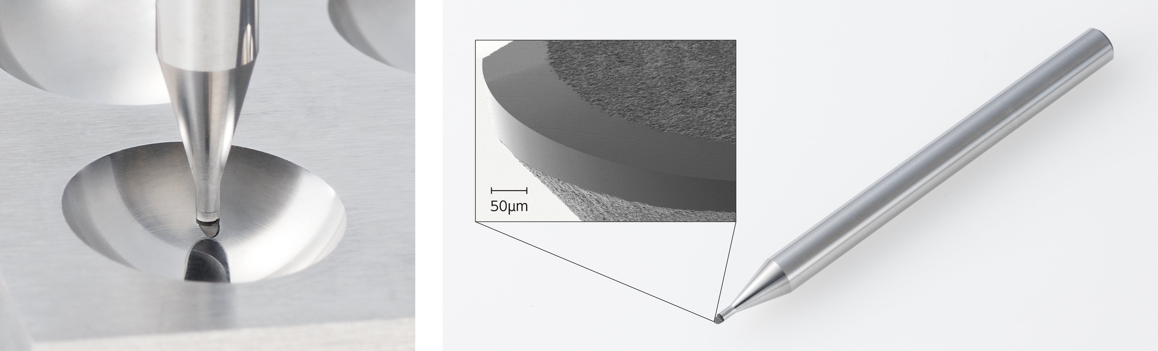

Fresa de topo esférica
1.Características
(1) Excelente qualidade de superfície usinada
Em comparação com o SUMIBORON TM Binderless convencional (tamanho de grão: algumas centenas de nm), a Empresa desenvolveu um novo material para usinagem de precisão com partículas de CBN ultrafinas (tamanho de grão: algumas dezenas de nm). Graças à aresta de corte extremamente afiada e de alta precisão obtida por meio de tecnologia exclusiva de processamento, é possível realizar usinagem espelhada de alta qualidade, contribuindo também para a redução de etapas do processo e do tempo de polimento.
(2) Maior vida útil
Graças ao binderless CBN de alta dureza, a variação dimensional permanece pequena mesmo em usinagem de longa duração, proporcionando maior vida útil. A redução do trabalho de troca de ferramenta e do tempo de setup também contribui para a automação e a redução da necessidade de mão de obra.
