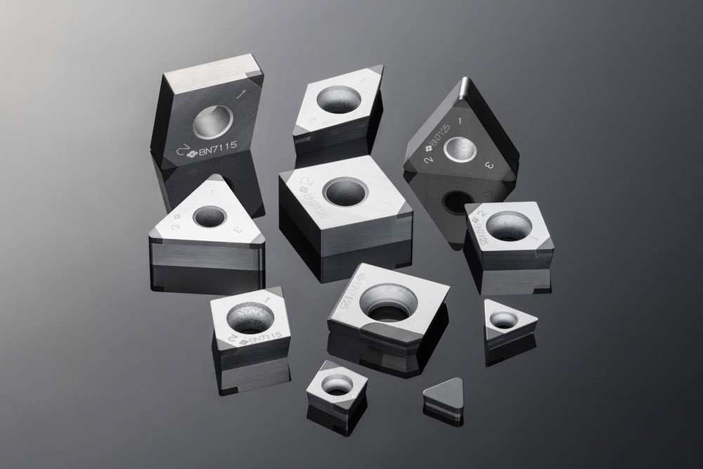

A Sumitomo Electric Industries, Ltd. (sede: Chuo-ku, Osaka, Presidente: Osamu Inoue, doravante denominada "nossa empresa") expandiu e lançou os insertos CBN SUMIBORONTM BN7125/BN7115 para usinagem de ferro fundido/ligas sinterizadas para venda a partir de novembro de 2024.
Na usinagem de ferro fundido e ligas sinterizadas, usadas em componentes importantes de automóveis, máquinas de construção, etc., a demanda está aumentando não apenas para obter tolerância dimensional elevada, mas também para melhorar ainda mais a produtividade; devido à alta carga nas arestas de corte da ferramenta, os materiais de ferramenta necessários devem ser mais resistentes e duráveis. Para responder a essas necessidades, nossa empresa lançou, além do BN7115 para acabamento de ligas sinterizadas, o BN7125 para usinagem de alta eficiência, equilibrando excelente resistência ao desgaste e à ruptura para obter um desempenho estável na usinagem de alta velocidade de ferro fundido e ligas sinterizadas. Para dar suporte a mais locais de usinagem e especificações de peças, expandimos a linha de produtos para incluir insertos com raio de canto de 1,2 mm.
BN7100.jpgCBN SUMIBORONTM BN7125/BN7115 para usinagem de ferro fundido/ligas sinterizadas
1. Características
Graças ao aumento da força de ligação das partículas de CBN através do nosso processo patenteado de aglutinação e sinterização, as classes BN7125/BN7115 equilibram a resistência ao desgaste e à ruptura em um nível elevado, possibilitando a usinagem de alta velocidade e precisão de ferro fundido e ligas sinterizadas e uma vida útil longa e estável da ferramenta.
BN7125 : Classe de uso geral para usinagem de ferro fundido/ligas sinterizadas
・ Obtém usinagem de alta eficiência de ligas sinterizadas com variações padrão de mais de 3 tipos de arestas de corte
・ Excelente resistência a rachaduras térmicas no acabamento de ferro fundido em alta velocidade
・ Também suporta a usinagem de ligas exóticas, como rolos, HSS, ligas resistentes ao calor, etc.
BN7115 : classe para acabamento de ligas sinterizadas
・ Apresenta excelente afiação da aresta de corte e resistência à ruptura
・ A afiação estável da aresta de corte elimina rebarbas e rasgos
