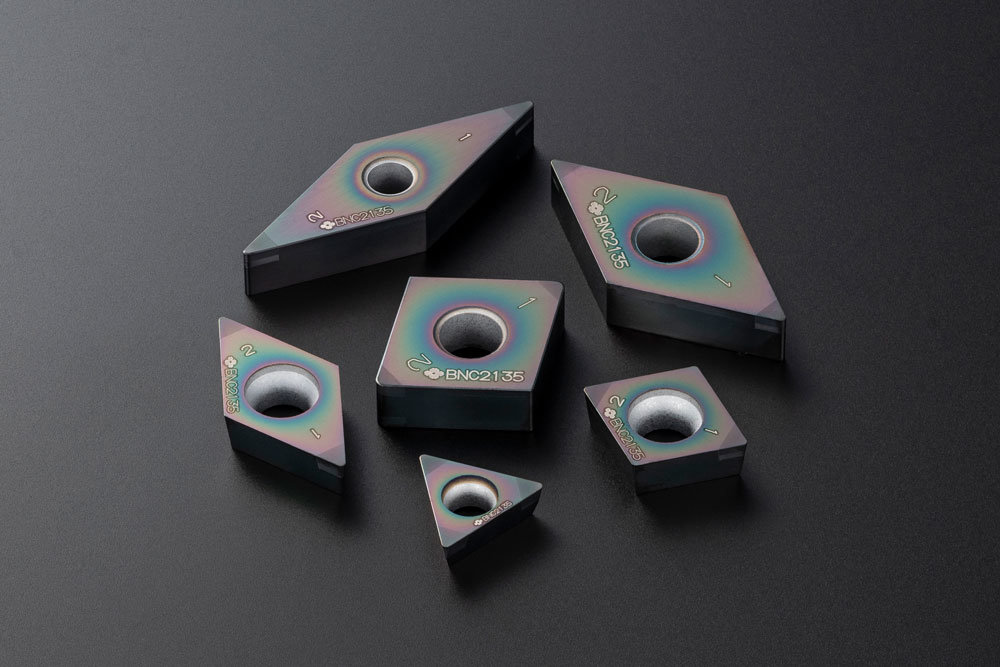

A Sumitomo Electric Industries, Ltd. (sede: Chuo-ku, Osaka, Presidente: Osamu Inoue, doravante "nossa empresa") desenvolveu e lançou a nova classe de CBN revestido para usinagem de aço temperado SUMIBORONTM Revestido BNC2135 para venda, a partir de janeiro de 2025.
SUMIBORONTM é uma ferramenta de CBN desenvolvida por um processo de sinterização sob alta pressão e alta temperatura, que combina CBN (nitreto de boro cúbico, cuja dureza é inferior apenas à do diamante) e um aglutinante cerâmico especial. As ferramentas de CBN, agora utilizadas em uma gama crescente de aplicações, permitem uma usinagem de alta precisão e alta eficiência de aços de alta dureza e ferro fundido de difícil usinagem, usados em peças automotivas.
Em particular, para a usinagem interrompida*1 de aços de alta dureza, a substituição do processo de retificação pelo de corte melhora a eficiência da usinagem e contribui significativamente para a redução dos custos de fabricação. Para prolongar ainda mais a vida útil das ferramentas, nossa empresa desenvolveu a classe de CBN revestido para usinagem de aço temperado SUMIBORONTM Revestido BNC2135. Este produto melhora a eficiência da produção na usinagem interrompida de aços de alta dureza, como o aço temperado, garantindo uma vida útil estável da ferramenta.
Classe de CBN revestido para usinagem de aço temperado SUMIBORONTM Revestido BNC2135
1. Características
O SUMIBORONTM Revestido BNC2135 apresenta uma resistência à fratura significativamente maior devido à combinação de um novo revestimento, com superfície lisa e estrutura fina obtida por meio de uma nova tecnologia de revestimento de PVD*2, e CBN de alta resistência com estrutura uniforme e refinada obtida através de um novo processo de mistura e sinterização. Portanto, esta classe é ideal para a usinagem interrompida de aço temperado.
2. Linha
Insertos para torneamento ISO BNC2135 n.ºs de cat. 70
3. Preço padrão
6.890 a 18.600 JPY (excluindo impostos)/pç
