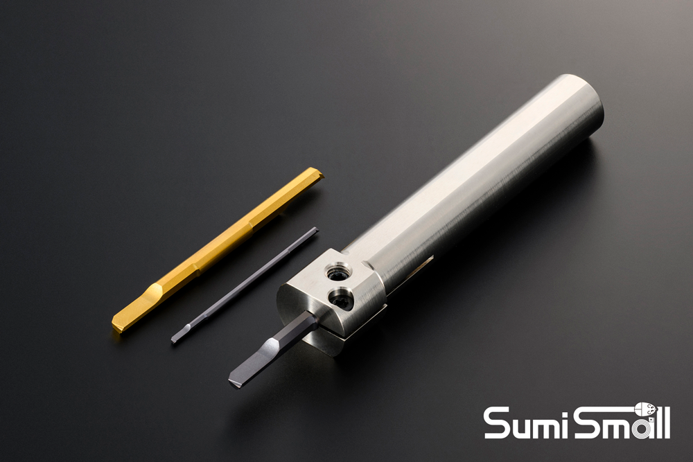

Barra inteiriça de metal duro série BXBR
Características
(1) Insertos econômicos de 2 arestas
O tipo com 2 cantos tem bordas de corte em ambas as extremidades do suporte, o que ajuda a reduzir o preço unitário da aresta.
(2) Utilizável em qualquer balanço desejado
O design de fixação simples permite o ajuste à vontade até a profundidade de usinagem 5D (5 vezes o diâmetro da haste). As buchas disponíveis no mercado podem ser usadas, assim como a nossa bucha do tipo HBX.
(3) Excelente qualidade de usinagem e longa vida útil da ferramenta
A combinação no AC1030U de um formato de aresta de corte afiada e uma camada de revestimento lisa e de alta adesão permite a manutenção a longo prazo de uma excelente afiação da aresta de corte, reduzindo os danos na superfície usinada desde o uso inicial da ferramenta até a substituição e, assim, resultando em uma excelente qualidade de superfície usinada.
