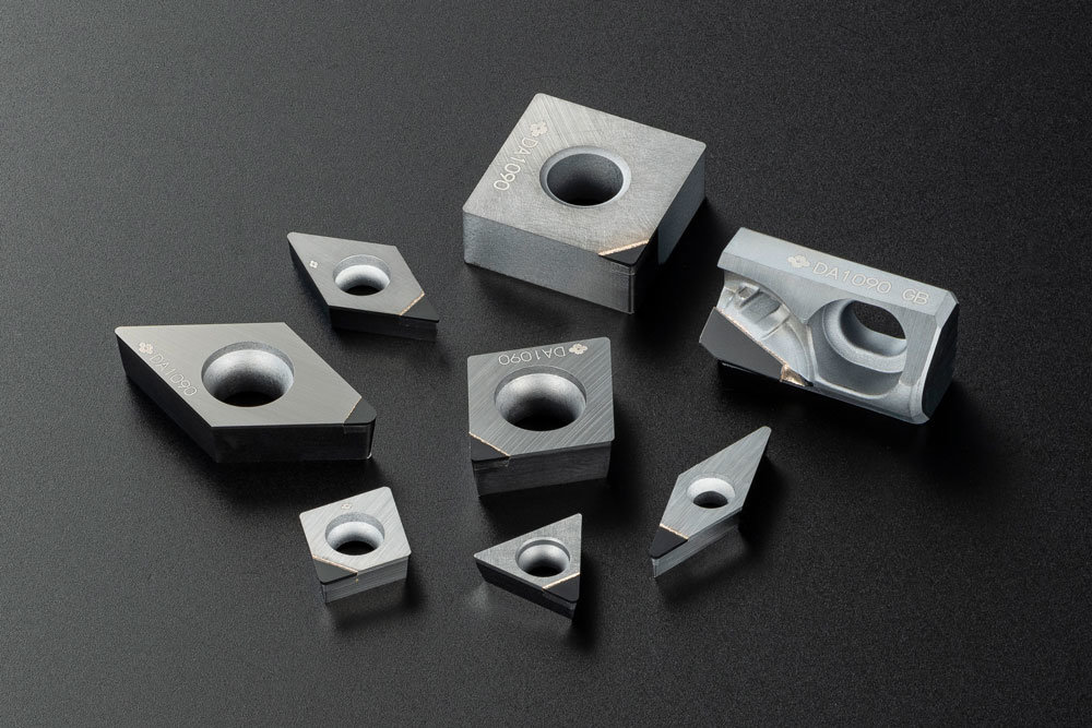

A Sumitomo Electric Industries, Ltd. (Sede: Chuo-ku, Osaka, presidente: Osamu Inoue, doravante "nossa empresa") desenvolveu e lançou a ferramenta PCD*2 SUMIDIATM DA1090 para usinagem de metal duro, material duro e quebradiço*1 e compostos de alumínio para venda a partir de novembro de 2024.
SUMIDIATM é feito de PCD (diamante de ultra-alta dureza e ligante sinterizado em alta pressão e alta temperatura), um material de ferramenta que permite a usinagem de liga de alumínio e outros materiais difíceis de cortar, como metal duro e material duro quebradiço, expandindo assim a gama de aplicações disponíveis.
As arestas de corte da ferramenta são colocadas sob carga pesada pela usinagem do metal duro usado em moldes e fresamento composto da liga de alumínio e ferro fundido usado em peças automotivas, portanto, são necessários materiais de ferramenta com maior resistência ao desgaste e à fratura.
Para responder a essas necessidades, nossa empresa desenvolveu e lançou para venda a ferramenta PCD SUMIDIATM DA1090, que equilibra excelente resistência ao desgaste e à fratura para obter desempenho estável em usinagem de alta carga.
Ferramenta PCD SUMIDIATM DA1090 para usinagem de carboneto cimentado, material duro e quebradiço e compostos de alumínio
1. Características
SUMIDIATM DA1090 é uma classe para usinagem de metal duro, material duro quebradiço e compostos de alumínio, com resistência ao desgaste e à fratura melhoradas por meio de estrutura sinterizada de maior densidade e força de ligação de partículas aprimorada, obtida por meio de nosso processo de sinterização patenteado. Proporciona estabilidade ainda maior no desbaste de metal duro e fresamento de compostos de liga de alumínio e ferro fundido do que as classes convencionais.
