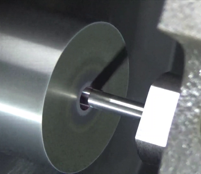

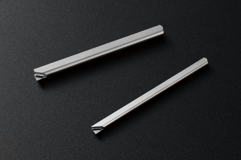

Em resposta a essas necessidades, nossa empresa desenvolveu e lançou à venda a barra de mandrilamento para diâmetros pequenos tipo DABX, que permite mandrilamento interno de ø3 mm e ø4 mm pelo uso do diamante nanopolicristalino SUMIDIA™ BINDERLESS na aresta de corte, possibilitando a usinagem de metal duro por períodos mais longos.
Barra de mandrilamento SUMIDIA™ BINDERLESS de diâmetro pequeno tipo DABX para mandrilamento interno de metal duro
Barras de mandrilamento de diâmetro pequeno tipo DABX para mandrilamento interno de metal duro

(1) Uso de diamante nanopolicristalino SUMIDIA™ BINDERLESS
Partículas finas de diamante, cujos grãos têm o tamanho de dezenas de nanômetros, são geradas em ambientes de pressão ultra-alta e temperatura superalta, ligadas forte e diretamente sem aglutinante, criando um diamante nanopolicristalino. Com dureza ainda maior do que o diamante monocristalino e sem a clivabilidade, que é o ponto fraco do diamante monocristalino, apresenta alta tenacidade. Com resistência ao desgaste superior à do PCD convencional, ele mantém uma excelente qualidade e precisão da superfície usinada por longos períodos de usinagem de materiais duros e quebradiços, como o metal duro.
(2) Suporte ao mandrilamento interno de diâmetro de até ø3 mm e ø4 mm
O material e o formato da haste de alta rigidez proporcionam excelente qualidade de superfície usinada, mesmo em mandrilamento interno de diâmetro de ø3 mm e ø4 mm.

Barras de mandrilamento de diâmetro pequeno (Grau: NPD10) 6 Cat. N.º
