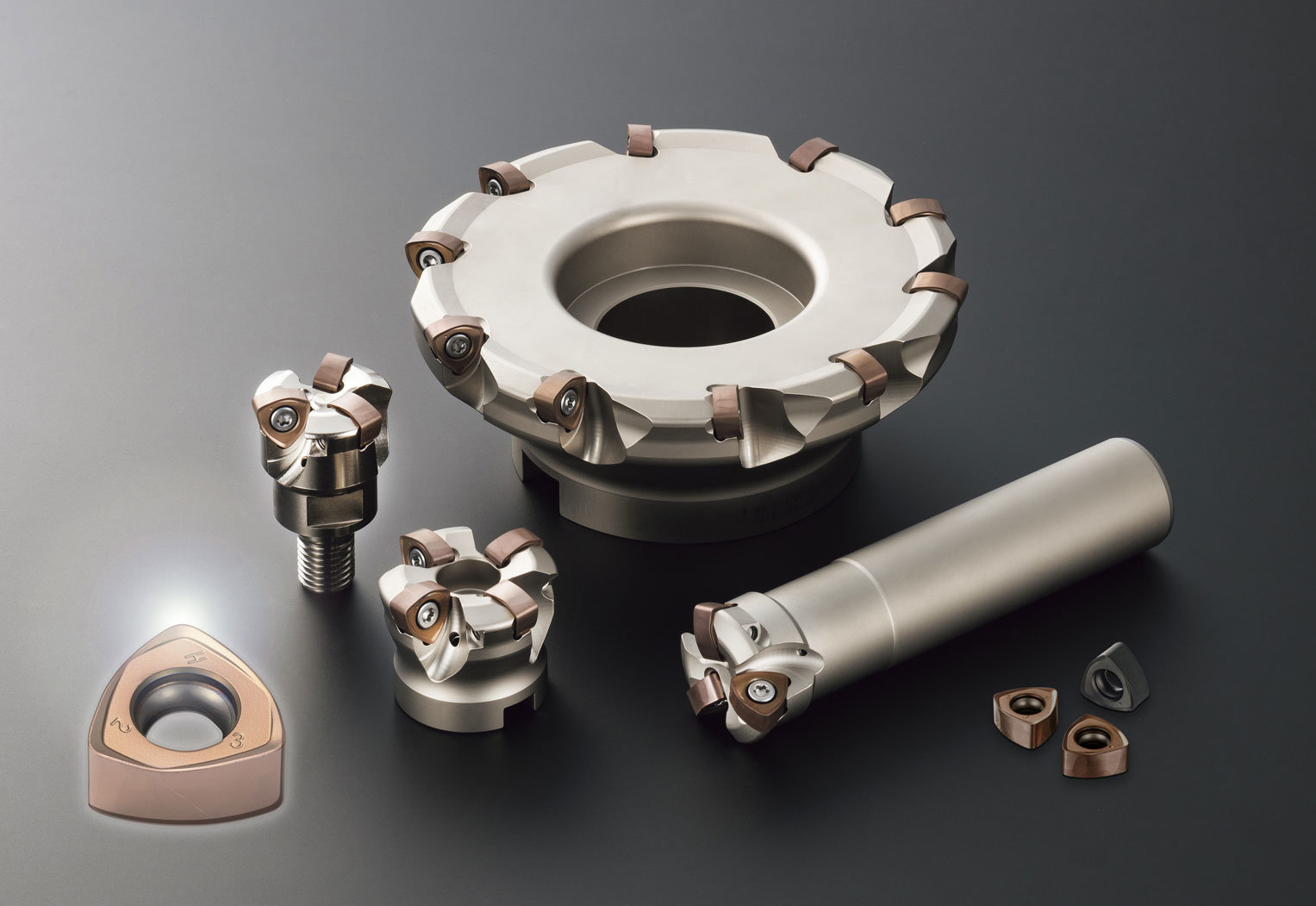

Sumitomo Electric Industries, Ltd. (sede: Chuo-ku, Osaka, Presidente: Osamu Inoue, doravante "nossa empresa") recentemente desenvolveu e lançou a fresa de alto avanço para desbaste de alta eficiência "corpo tipo SEC-Sumi Dual Mill DMSW" e o quebra-cavacos de alta resistência tipo H à venda em dezembro de 2021.
Nos últimos anos, áreas como automóveis, aeronaves, construção naval, máquinas industriais, moldes e assim por diante estão cada vez mais precisando de ferramentas especializadas para usinagem de alta eficiência.
Em resposta a essas necessidades, nossa empresa ofereceu o tipo SEC-Sumi Dual Mill DMSW para vendas a partir de junho de 2021. Agora oferecemos um corpo recém-desenvolvido de diâmetro máximo de ø125mm e superior (corpo tipo casca), e o quebra-cavacos de alta resistência Tipo H, adequado para usinagem de aço temperado. A linha estendida também amplia a faixa aplicável do tipo SEC-Sumi Dual Mill DMSW.
Tipo SEC-Sumi Dual Mill DMSW
1. Características
O quebra-cavacos tipo H de alta resistência tem uma grande seção transversal de ângulo de cunha que fornece alta resistência da aresta de corte, realizando corte pesado e corte interrompido pesado de aço, aço inoxidável e ferro fundido, além de ter uma vida útil da ferramenta mais longa e mais estável em usinagem de aço endurecido.
2. Linha
Inserto: Total de 1 nº. de catálogo (Classes: ACU2500, ACP2000, ACP3000)
Corpo: Total de 4 nº. de catálogo (Dia. máx. ø125, 160mm)
