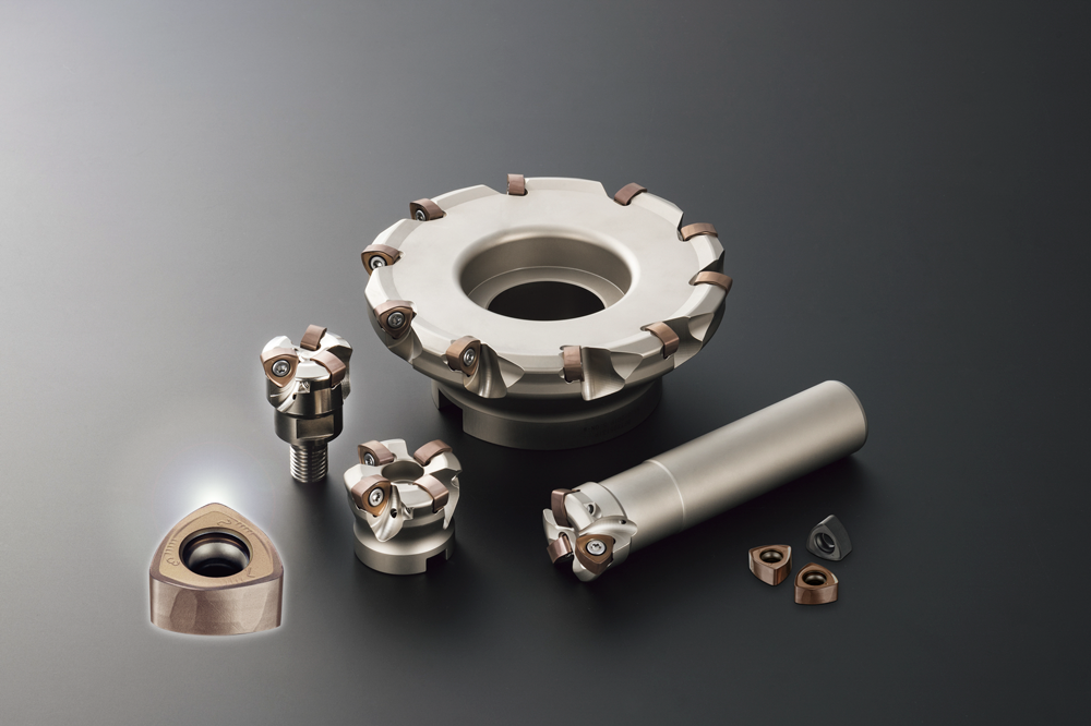

Em resposta a essas necessidades, a partir de junho de 2021, oferecemos a SEC-Sumi Dual Mill™ Série DMSW para vendas. Atualmente, expandimos os insertos para usinagem de aço inoxidável e ligas exóticas para quatro classes, e também desenvolvemos um novo quebra-cavacos tipo L com baixa força de corte. A linha expandida significa uma área aplicável expandida para a SEC-Sumi Dual Mill™ Série DMSW.

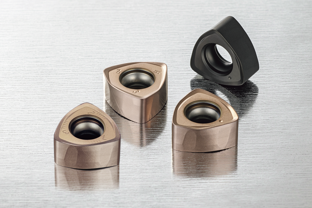

O quebra-cavacos tipo L de baixa força de corte mantém a força de corte baixa com formato com ângulo de saída dupla e excelente afiação e dureza, contribuindo para a estabilidade da usinagem. Além disso, em combinação com o recém-desenvolvido XCU2500/XCS2000/ACS2500/ACS3000, ele proporciona uma vida útil mais longa e estável da ferramenta para materiais de trabalho, incluindo aço inoxidável, liga de titânio e liga resistente ao calor.
- XCU2500
o uso do revestimento Absotech™ X permite alta resistência e um equilíbrio de excelente resistência ao desgaste com excelente resistência a fraturas. Longa vida útil da ferramenta em uma ampla variedade de usinagem, de aço a ferro fundido e aço inoxidável, independentemente da velocidade de corte. - XCS2000
revestimento Absotech™ X em um substrato resistente de metal duro. Excelente longa vida útil da ferramenta na usinagem de aço inoxidável e ligas resistentes ao calor. - ACS2500
classe para usinagem de alta eficiência, equilibrando resistência ao desgaste e resistência a fraturas. Excelente desempenho na usinagem de liga de titânio. - ACS3000
classe com foco em dureza, que proporciona estabilidade absoluta em cortes interrompidos. Excelente estabilidade na usinagem de aço inoxidável, ligas resistentes ao calor e ligas de titânio.
2. Linha
Inserto: total de 3 Nº. de catálogo.
Quebra-cavacos tipo L com baixa força de corte (Classes: ACU2500, ACP2000, ACP3000, XCS2000, ACS2500, ACS3000)
Quebra-cavacos tipo G de uso geral (Classes: XCU2500, XCS2000, ACS2500, ACS3000)
Quebra-cavacos tipo H com arestas fortes (classes: XCS2000, ACS2500, ACS3000)
