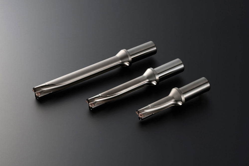

Broca com inserto indexável SumiDrillTM série GDX
1. Características
(1) Obtém um design de estrutura de alta rigidez e excelente evacuação de aparas
O equilíbrio de alto nível entre a rigidez da estrutura e a evacuação de aparas permite a perfuração de furos profundos de até L/D = 7.
(2) Design otimizado individualmente dos insertos central e periférico
O inserto central e o inserto periférico têm um design dedicado de acordo com as características necessárias. Além disso, a evacuação de aparas foi aprimorada com a seleção entre o separador de aparas tipo G de uso geral e o separador de aparas tipo L com excelente controle de aparas. Excelente desempenho não apenas com aço em geral, mas também com aço inoxidável e aço laminado de estrutura geral.
(3) Aplicação das classes mais recentes
Adota a classe de carboneto revestido ACU2500, suportando vários materiais de trabalho.
Além disso, o inserto periférico proporciona uma longa vida útil da ferramenta através da seleção entre ACP2000, adequada à usinagem de aço, e ACS3000, adequada à usinagem de ligas exóticas.
