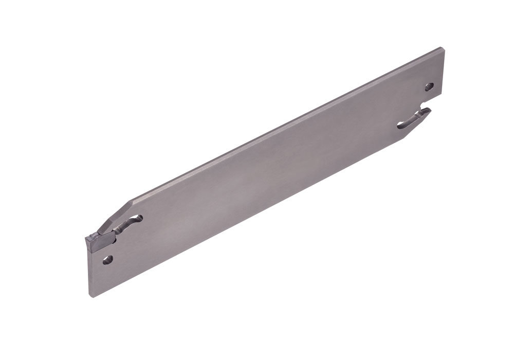

Para atender a essas necessidades, nossa empresa desenvolveu o Suporte de Ferramentas de Corte SEC série GLC, que proporcionam alta estabilidade mesmo em operações de corte de grandes diâmetros.
1. Características
(1) Estabilidade de usinagem superior
A nova geometria do suporte de ferramentas foi projetada para que o inserto seja fixado com firmeza, eliminando vibrações anormais durante o corte. A linha inclui 8 modelos de suportes de carboneto tipo GLC-C, compatíveis com operações de corte em peças com diâmetro de ø140 mm (profundidade de canal de 70 mm).
(2) Excelente vida útil do inserto
A linha contempla os graus AC5015S e AC5025S, desenvolvidos para usinagem de ligas exóticas, proporcionando alta durabilidade. A usinagem de ligas exóticas pode ser realizada com total segurança.
(3) Facilidade de operação
A substituição dos insertos pode ser feita de forma rápida e precisa com apenas uma chave, otimizando a eficiência do trabalho.
(4) Suporte para diversos tipos de usinagem com três tipos de quebra-cavacos
A combinação com três tipos de quebra-cavacos: o tipo GG (uso geral), o tipo GF (força de corte reduzida, neutro) e o tipo CF (força de corte reduzida, destro/canhoto), atende a uma ampla gama de necessidades de usinagem.
