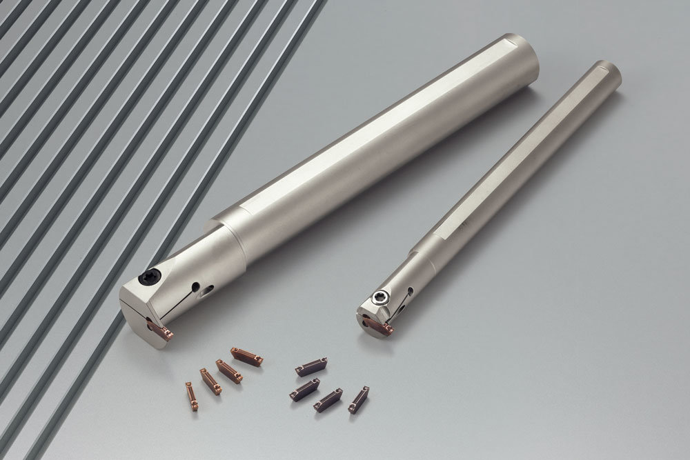

Para responder a essas necessidades, nossa empresa expandiu a linha de produtos aplicando as classes de carboneto revestido para ligas exóticas AC5015S e AC5025S a insertos para suportes de mandrilhamento interno do tipo GNDIS com a série GND de ferramenta de canal SEC.
Suportes para mandrilhamento interno do tipo GNDIS com a série GND de ferramenta de canal SEC
1. Características
(1) Obtém uma vida útil longa e estável da ferramenta na usinagem de ligas exóticas
As classes de carboneto revestidas para torneamento de ligas exóticas AC5015S e AC5025S adotam nosso revestimento AbsotechTM Bronze PVD* patenteado em um substrato de metal duro dedicado para melhorar bastante a resistência ao desgaste e à ruptura na usinagem de ligas exóticas.
(2) O design de alta rigidez reduz a vibração
Através do uso de um design de estrutura monobloco de alta rigidez e de uma matriz de aço, o suporte do tipo GNDIS reduz a vibração durante a abertura de canais internos, realizando uma usinagem de alta eficiência e também ajudando a reduzir o consumo de energia.
