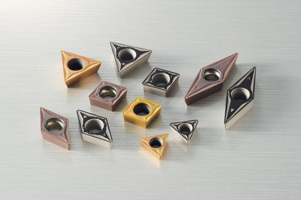

Sumitomo Electric Industries, Ltd. (Sede: Chuo-ku, Osaka, Presidente: Osamu Inoue, aqui referida como "nossa empresa") desenvolveu e iniciou as vendas do quebra-cavacos positivo classe M multiuso "Quebra-cavacos tipo GU".
No processamento de peças de usinagem do segmento automotivo e em outros setores, a versatilidade e a longa vida útil das ferramentas de corte estão em crescente demanda para alcançar estabilização e reduzir custos.
Agora, em resposta a essa demanda crescente, nossa empresa desenvolveu o quebra-cavacos positivo classe M "quebra-cavacos tipo GU", que atinge controle estável de cavacos e longa vida útil da ferramenta, sem a ocorrência de problemas repentinos durante o processo de corte, permitindo sua utilização em uma ampla gama de aplicações para corte leve a médio.
Desenvolvimento e distribuição de quebra-cavacos positivos classe M multiuso
1. Características
Excelente controle de cavacos em uma ampla faixa de condições de corte
O design do formato do quebra-cavacos*, caracterizado por um amplo bolsão para cavacos, melhorou o controle de cavacos sobre uma ampla faixa de condições de corte. Isso impede o acúmulo dos cavacos durante o processo de corte e proporciona uma usinagem estável. Além das ligas de aço, também é aplicável a diversos outros materiais de trabalho, incluindo carbono e aço inoxidável.
A baixa resistência ao corte suprime a vibração
O design do formato do quebra-cavacos controla os cavacos expelidos e serve para reduzir a resistência de corte e controlar a vibração. Isso serve para reduzir a carga de usinagem e proporcionar estabilidade em diversas aplicações e condições.
Resistência a fraturas melhorada
O formato com ângulo de saída duplo com afiação e dureza excelentes melhorou a resistência a fraturas. Isso reduz a frequência de substituição da ferramenta e obtém custos de usinagem reduzidos.
