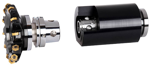

A conexão de ponta de eixo, que é a peça de conexão de uma ponta de eixo e o suporte de uma máquina-ferramenta, precisa transmitir torque em conformidade com as especificações da máquina-ferramenta e atingir a resistência necessária à carga de flexão. Especialmente no processamento bruto e em trabalhos de corte de materiais de alta resistência, o momento fletor é gerado pela resistência ao corte, e valor limite da peça de conexão pode ser excedido antes de alcançar o valor limite do torque. Com a obtenção simultânea de uma alta força de prensagem e de um nível de interferência otimizado, a KM4X funciona como uma peça de conexão resistente, com rigidez muito alta e resistência à carga de flexão, o que melhora o desempenho da liga de alta resistência e a usinagem de outros materiais de trabalho. Isso significa que a taxa de remoção de cavacos melhora significativamente, com consequente aumento do volume de produção diária.

Com a obtenção simultânea de uma alta força de prensagem e de um nível de interferência otimizado, a KM4X da Kennametal ™funciona como uma peça de conexão resistente, com rigidez muito alta e resistência à carga de flexão, o que melhora o desempenho da liga de alta resistência e a usinagem de outros materiais de trabalho.
