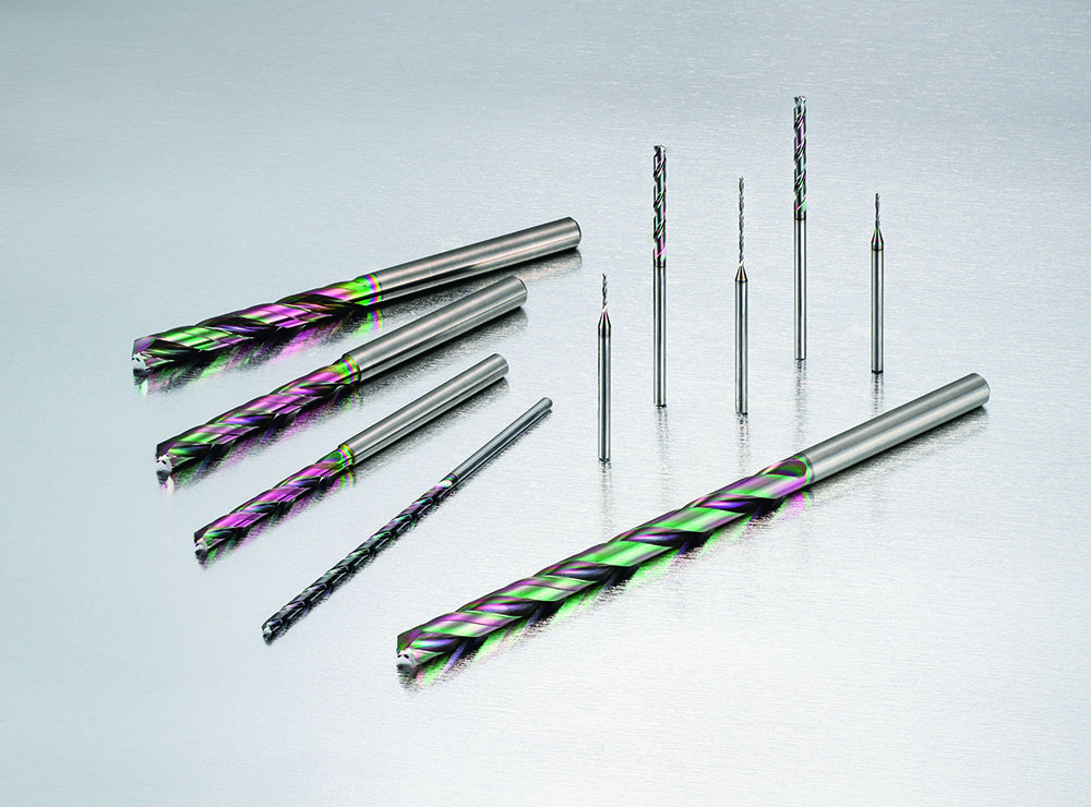

A Sumitomo Electric Industries, Ltd. (sede: Chuo-ku, Osaka; presidente: Osamu Inoue, doravante "nossa empresa") desenvolveu e lançou a broca AURORA Coat para usinagem de metais não ferrosos Tipo MULTIDRILL MDA para venda a partir de novembro de 2022.
Na furação de ligas de alumínio usadas em componentes automotivos e aeroespaciais, além da maior eficiência exigida na perspectiva de maior produtividade, as demandas por exatidão do posicionamento dos furos também aumentam em conformidade com peças de maior precisão.
Nossa empresa desenvolveu o Tipo MULTIDRILL MDA, com alta rigidez e centralização da ferramenta em comparação com as ferramentas convencionais, bem como um novo revestimento DLC ("Diamond-Like Carbon" -- carbono tipo diamante), que executa uma usinagem estável em condições de alta eficiência.
Broca AURORA Coat para usinagem de metais não-ferrosos
Tipo MULTIDRILL MDA
1. Características
(1) Estabilidade de usinagem superior
O efeito do novo formato de desbaste da aresta de corte da broca (desbaste RD) permite uma usinagem de alta eficiência e precisão no posicionamento dos furos.
(2) O novo revestimento DLC que elimina os danos à ferramenta
O uso do novo revestimento DLC altamente liso (AURORA Coat X) reduz os danos à ferramenta com maior resistência à adesão.
(3) Maior estabilidade de usinagem para furos pré-moldados
Especificações de ferramentas resistentes aos efeitos da mudança de posição de furos pré-moldados, típicos de ligas de alumínio fundido, melhoram a estabilidade da usinagem.
