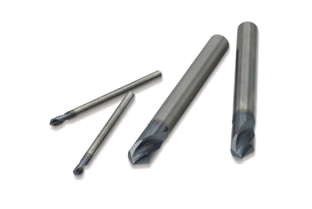

A Sumitomo Electric Industries, Ltd. (sede: Chuo-ku, Osaka, Presidente: Osamu Inoue, doravante "nossa empresa") desenvolveu e lançou a série MULTIDRILL MDC, especializada em furação de furos centrais e chanframento, para venda a partir de outubro de 2025.
Principalmente na usinagem em tornos automáticos, a precisão do furo central, que é um processo preliminar, tem um impacto significativo na precisão das operações de furação subsequentes. Em particular, há uma demanda crescente por ferramentas que realizam furação de furos centrais de alta precisão para suprimir desvios do furo ao usar uma broca de pequeno diâmetro de baixa rigidez.
Em resposta a essas demandas, nossa empresa desenvolveu a série MULTIDRILL MDC. Sua excelente força centrípeta permite a furação de furos centrais de alta precisão, contribuindo para melhorar a qualidade da furação.
Além disso, este produto também auxilia nos processos de acabamento após a furação, bem como no chanframento da entrada do furo necessário para a roscagem. Com um design de aresta de corte afiada que suprime rebarbas, contribui para processos subsequentes estáveis ​​e para a melhoria da qualidade.
Nossa empresa pretende continuar desenvolvendo e fornecendo os produtos de que nossos clientes precisam, contribuindo para a melhoria da qualidade nas fábricas.
Broca de metal duro série MULTIDRILL MDC
1.    Características
(1) Excelente força centrípeta e baixa resistência
Baixa resistência e alta aderência com redução de espessura da alma para obter furação de furo central de alta precisão.Isso suprime desvios no furo no processo de furação subsequente.
(2) Aresta de corte afiada
O uso de um design de aresta de corte afiada reduz as rebarbas durante a furação de furos centrais e bordão chanframento da entrada do furo.
Além disso, também suporta fresamento, como canais, chanframento de cantos e contornos*.
2.    Linha
Fornecimento de refrigeração externa 6 n.ºs de cat.
Diâmetro da ferramenta:   ø3, ø4, ø6, ø8, ø10, ø12 mm
Ângulo da ponta:   90°
