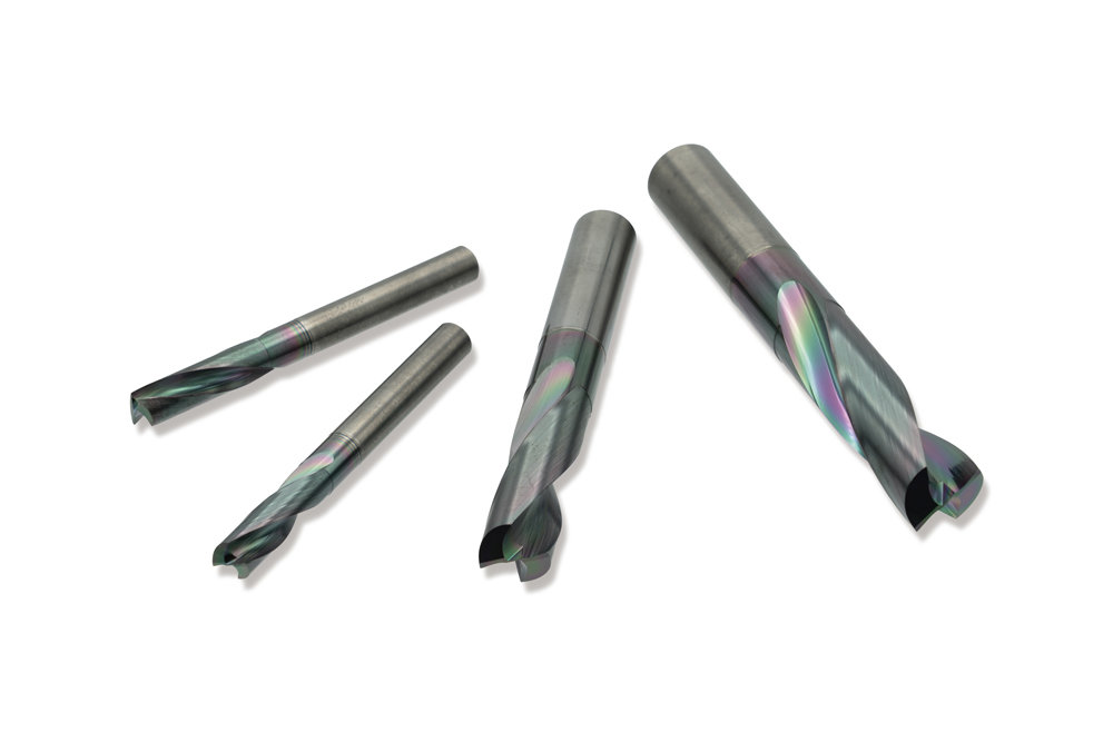

Para suprir essas necessidades, acrescentamos o novo tipo MDF-A à série Flat MULTIDRILL (20 números de catálogo), ideal para furação em liga de alumínio, a essa linha. Por meio de um novo revestimento DLC (carbono semelhante ao diamante) e um formato de aresta de corte que proporciona uma ótima remoção de cavacos, oferece um desempenho estável na furação de liga de alumínio.

O uso do novo revestimento de DLC*1 (AURORA Coat X), altamente liso, elimina a quebra de ferramentas devido à maior resistência à adesão.
2. Extrema estabilidade na furação
O formato RS de afinamento da alma *2, otimizado para furação de liga de alumínio, e o formato da aresta de corte com excelente remoção de cavacos proporcionam mais eficiência na furação em superfícies não planas.
