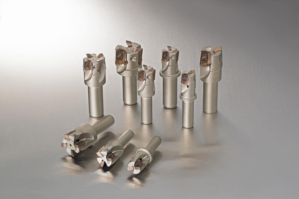

Em resposta a essas necessidades, nossa empresa iniciou a distribuição do "série SEC-WaveMill™ WEZ" em abril de 2019. Para lidar com a usinagem de alta precisão, mais estável e de baixo custo, à medida que as máquinas multitarefas se tornam mais usadas, desenvolvemos insertos da série WEZ capazes de serem montados em máquinas multitarefas. O uso de um tipo de haste curta que suporta várias pinças, utilizando insertos de alta precisão com alta nitidez da aresta de corte, alcança excelente precisão dos cantos e qualidade de superfície acabada, mesmo em máquinas multitarefas de baixa rigidez. Dessa forma, ela suporta vários tipos de usinagem em setores, incluindo o automotivo, aeroespacial, construção naval e máquinas industriais.
Série SEC-WaveMill™ WEZ "Para máquinas multitarefas"
1. Características
Produto desenvolvido para máquinas multitarefas
Tipo de haste curta, ideal para máquinas multitarefas de baixa rigidez
Excelente qualidade de usinagem
O design da haste ideal para pinças ER agora tem maior rigidez graças ao efeito de contato com a face. Proporciona excelente precisão de cantos e qualidade da superfície acabada
Linha de insertos abundante
Oferece suporte a vários tipos de usinagens com quebra-cavacos retificados com excelente nitidez da aresta de corte, vários raios de ponta e seleções de material de trabalho dedicados
