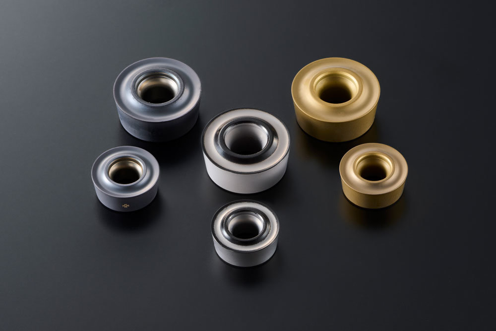

A Sumitomo Electric Industries, Ltd. (Sede: Chuo-ku, Osaka; Presidente: Osamu Inoue, doravante "nossa empresa") desenvolveu e lançou o quebra-cavacos redondo tipo RE para usinagem de ligas exóticas e aços, disponível para venda a partir de janeiro de 2025.
Os insertos redondos, projetados para a usinagem de ligas resistentes ao calor em componentes aeroespaciais, peças de rolamento para geração de energia eólica e maquinários industriais, são cada vez mais essenciais para atender às crescentes exigências do setor, garantindo qualidade superior e estabilidade na usinagem.
Para atender a essas necessidades, nossa empresa desenvolveu o quebra-cavacos redondo tipo RE*1 para usinagem de ligas exóticas e aços, que garante alta qualidade e estabilidade na usinagem por meio de excelente evacuação de cavacos durante a usinagem com insertos redondos. Também expandimos a disponibilidade de Suportes Externos para SEC tipo SRGC/SRDC, que podem ser montados nos insertos tamanho ø 8 mm de quebra-cavacos RE.
Quebra-cavacos redondo tipo RE para usinagem de ligas exóticas e aços
1. Características
(1) Excelente evacuação de cavacos na usinagem de ligas exóticas e aços.
O design amplo e inclinado do quebra-cavacos permite excelente evacuação de cavacos, em profundidades de corte de 4,0 mm ou menos, na usinagem de ligas exóticas e aços. Na usinagem de ligas exóticas, que tendem a gerar cavacos alongados, ou em aços com menor profundidades de corte, os cavacos são suavemente enrolados e quebrados, prevenindo problemas como emaranhamento ou entupimento de material na ferramenta, garantindo assim uma usinagem estável.
(2) O design da aresta de corte de baixo atrito reduz a trepidação*2 e o ruído na usinagem.
O design da ponta de corte e o ângulo de ataque foram otimizados para reduzir a resistência, diminuindo a trepidação e o ruído na usinagem, garantindo assim alta qualidade de usinagem. Isso ajuda na usinagem de componentes aeroespaciais, cumprindo os mais altos padrões de qualidade, além de resolver os problemas de qualidade de usinagem que costumam surgir em insertos com designs que priorizam a resistência.
(3) A linha inclui classes CVD e PVD que são compatíveis com uma ampla gama de materiais de trabalho
A linha inclui a série AC5000S, ideal para usinagem de ligas exóticas e que usa nossa exclusiva tecnologia de revestimento PVD*3/CVD*4 , a AbsotechTM, e a série AC8000P, ideal para usinagem de aços, garantindo alta evacuação de cavacos e maior vida útil da ferramenta.
