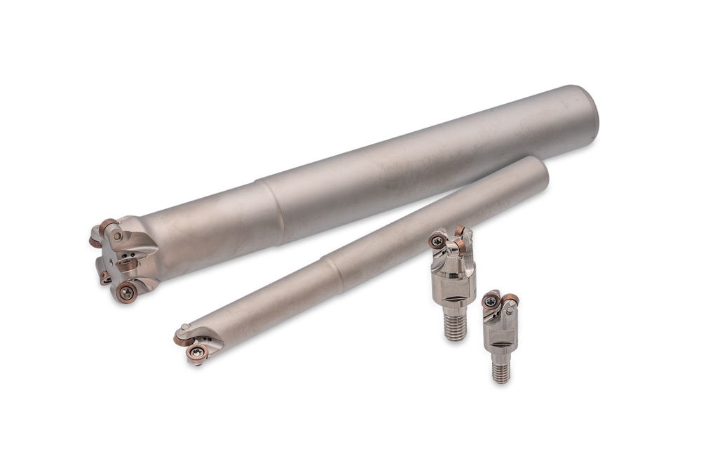

A Sumitomo Electric Industries, Ltd. (sede: Chuo-ku, Osaka, Presidente: Osamu Inoue, doravante denominada "nossa empresa") desenvolveu e lançou a série de Fresas Radiais SEC-Wave tipo RSC, para fresamento de alta eficiência, que estará disponível a partir de novembro de 2025.
Ao trabalhar com ligas exóticas e aço temperado usados em componentes para aeronaves, geradores, moldes, entre outros, é necessária um fresamento de alta eficiência e estabilidade para melhorar a produtividade. Em resposta a essas necessidades, nossa empresa desenvolveu a série de Fresas Radiais SEC-Wave tipo RSC.
Este produto alcança maior eficiência em fresagem em alta velocidade usando dois furos de refrigeração próximos à aresta de corte, reduzindo o aumento da temperatura do inserto.
Além do ACU2500 (aplicável a diversos materiais de trabalho), a linha inclui classes de metal duro revestido de ACS1000/ACS2500/ACS3000, ideais para usinagem de ligas de titânio, ligas resistentes ao calor e aço inoxidável.
A forma otimizada da aresta de corte proporciona fresamento estável de ligas exóticas e maior vida útil da ferramenta.

Série de Fresas Radiais SEC-Wave tipo RSC
1. Características
(1) Fresamento de alta eficiência por meio de fornecimento eficiente de fluido de refrigeração
Alcança maior eficiência em fresamento em alta velocidade usando dois furos de refrigeração próximos à aresta de corte, reduzindo o aumento da temperatura do inserto.
(2) Uso de classes de metal duro revestido para fresagem de aço inoxidável e ligas exóticas
Proporciona fresamento estável e maior vida útil da ferramenta por meio do uso de classes de metal duro revestido ACS1000/ACS2500/ACS3000 para fresamento de aço inoxidável e ligas exóticas, além de uma forma otimizada da aresta de corte.
2. Linha
Corpo : 8 itens
Inserto : 4 itens
