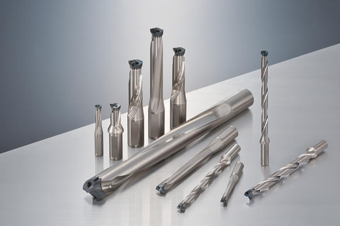

A Sumitomo Electric Industries, Ltd. (sede: Chuo-ku, Osaka; presidente: Osamu Inoue, doravante "nossa empresa") expandiu a linha de corpos de broca de broca indexável tipo SEC-MULTIDRILL SMD e desenvolveu a ponta de broca tipo MSL, lançados para venda a partir de abril de 2021.
Nos últimos anos, com relação a ferramentas de furação de diâmetro médio a largo em usinagem mecânica, tem aumentado a demanda por brocas indexáveis, para reduzir os custos da ferramenta e possibilitar controle mais fácil da ferramenta. Além disso, também são exigidas melhor estabilidade da usinagem e desempenho na expulsão de cavacos.
Para lidar com as várias necessidades de ferramental, nossa empresa expandiu sua linha de corpos, combinando rigidez e capacidade de expulsão do cavaco, acrescentando mais estabilidade na usinagem com ferramentas convencionais. Desenvolvemos, também a ponta de broca tipo MSL, com aresta de corte mais afiada, para lidar com furação de aço doce e aço inoxidável com baixa usinabilidade; desse modo, obtivemos excelente desempenho na expulsão dos cavacos e usinagem estável.
Expansão do corpos do tipo SEC-MULTIDRILL SMD e ponta de broca do tipo MSL
1. Características
■ Estabilidade de usinagem superior
O design de suporte flangeado suprime a vibração durante a usinagem. O formato otimizado de redução da alma melhora o corte e produz boa precisão de furo.
■ Excelente desempenho de evacuação de cavacos
O formato linear da aresta com foco na afiação suprime o alongamento e a queda do cavaco. Além disso, o corpo com canais helicoidais melhora a capacidade de expulsão dos cavacos.
■ Linha de corpos compatível com diversas fixações
Compatível com várias fixações como, haste cilíndrica para fixações hidráulicas e pinças e hastes com rebaixo plano para fixações por parafuso lateral, entre outros.
