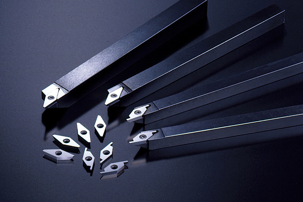

Expansão do portfólio de insertos blank para afiação do "SEC-PB Bite tipo SPB"
A Sumitomo Electric Industries, Ltd. (Sede: Chuo-ku, Osaka; Presidente: Osamu Inoue; doravante "a Empresa") irá reincorporar ao portfólio três códigos de insertos blank anteriormente comercializados, adicionando-os novamente à linha "SEC-PB Bite tipo SPB", uma ferramenta de torneamento intercambiável para usinagem de alta precisão em tornos pequenos e automáticos. As vendas terão início em julho de 2026.
O "SEC-PB Bite tipo SPB" vem sendo altamente avaliado por muitos clientes na usinagem de pequenas peças de precisão utilizadas em equipamentos de inspeção de semicondutores, dispositivos médicos e componentes eletrónicos. Em particular, o produto tem contribuído para o aumento de produtividade graças ao porta-ferramentas de alta rigidez, que melhora a estabilidade dimensional e a qualidade do acabamento superficial, bem como à especificação que permite que um único porta-ferramentas utilize uma ampla variedade de insertos para operações como torneamento frontal, torneamento reverso, canal, corte e rosqueamento. A adoção do produto continua a crescer.
Nos últimos anos, com a crescente complexidade dos formatos das peças, aumentou a procura por ajustes de geometria da aresta de corte definidos pelo próprio cliente e por redução do tempo de retificação/afiação. Para atender a essas necessidades, a Empresa voltará a incluir no portfólio os insertos blank anteriormente vendidos. Os insertos blank foram concebidos para serem adequados ao preparo de aresta realizado pelo cliente, apoiando uma resposta flexível a geometrias complexas e a melhoria da eficiência do processo.
1.Características
Resistência ao desgaste comparável à de classes de metal duro revestido
Ao aplicar ao material do inserto a classe BL130 de metal duro binderless não revestido, obtém-se excelente acabamento superficial devido ao alto poder de corte e uma resistência ao desgaste excecional comparável à de classes de metal duro revestido. Além disso, o inserto pode ser utilizado sem necessidade de revestimento após a retificação da aresta.
