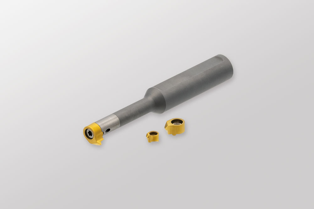

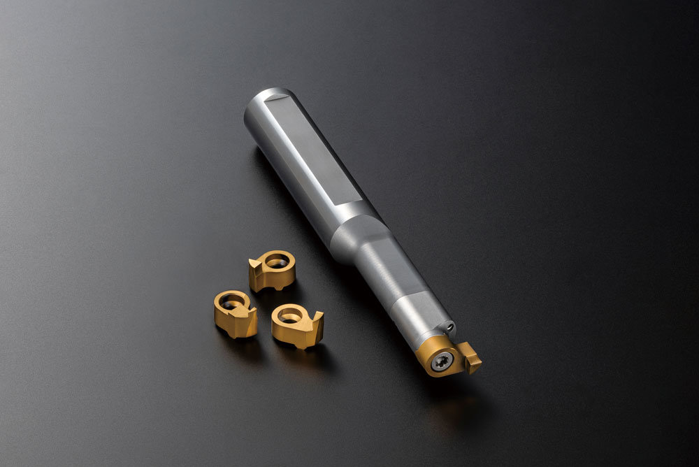

A Sumitomo Electric Industries, Ltd. (Sede: Chuo-ku, Osaka, Presidente: Osamu Inoue; doravante, "nossa empresa") expandiu a linha de Ferramentas de Canal SEC da série SSH com o lançamento, a partir de outubro de 2024, de suportes/insertos do tipo SSHF para canal de face interno e insertos do tipo SSHT para rosqueamento.
Suportes/insertos do tipo SSHF para canal de face internoSuportes/insertos do tipo SSHF para canal de face interno
Insertos do tipo SSHT para rosqueamentoInsertos do tipo SSHT para rosqueamento
(1) Compatível com profundidade de canal de 3 mm, diâmetro mínimo do furo ø14 mm
(2) Excelente controle da expulsão de cavacos
O projeto do formato do quebra-cavacos*1, pensado para canais internos de pequeno diâmetro, controla o formato e a direção do fluxo dos cavacos gerados durante a usinagem, proporcionando uma excelente expulsão de cavacos.
Além disso, em combinação com o suporte para canais de face internos, que conta com uma porta dedicada para fornecimento de fluido refrigerante, o fornecimento confiável de fluido refrigerante à aresta de corte melhora a expulsão de cavacos.
(3) A resistente estrutura de metal duro elimina a vibração durante a usinagem
Além do corpo de metal duro convencional, o suporte para canais de face internos, que tem um pescoço mais espesso, reduz drasticamente a vibração durante a usinagem e proporciona superfícies usinadas de alta qualidade.
(4) Afiação superior da aresta de corte mantida por um longo período
A combinação de um formato de aresta de corte afiada e uma camada de revestimento lisa e de alta adesão permite a manutenção a longo prazo de uma excelente afiação da aresta de corte, reduzindo os danos*2 na superfície usinada desde o uso inicial da ferramenta até a substituição e, assim, resultando em uma excelente qualidade de superfície usinada.
Insertos para rosqueamento Tipo SSHT
(1) Compatível com um diâmetro mín. de furo ø8mm, ø14mm
(2) A resistente estrutura de metal duro elimina a vibração durante a usinagem
O corpo de metal duro reduz drasticamente a vibração durante a usinagem e proporciona superfícies usinadas de alta qualidade.
(3) Excelente qualidade de usinagem
A combinação de um formato de aresta de corte afiada e uma camada de revestimento lisa e de alta adesão permite a manutenção a longo prazo de uma excelente afiação da aresta de corte, reduzindo os danos na superfície usinada desde o uso inicial da ferramenta até a substituição e, assim, resultando em uma excelente qualidade de usinagem.

・Suportes para canais de face internos: 2 itens
・Insertos para canais de face internos: 5 itens
・Insertos para rosqueamento: 8 itens
