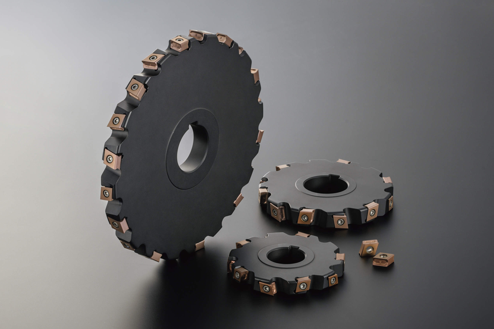

Em resposta a esses requisitos, nossa empresa lançou a fresa lateral de inserto tangencial de baixa resistência SEC-Sumi Dual Mill™ da série TGC para venda a partir de novembro de 2022. Para atender a uma gama mais ampla de locais de usinagem e especificações de peças, agora expandimos para três tipos de insertos com pontos radiais (RE = 2,4/3,0/3,2).

(1) Atende a uma gama maior de locais de usinagem e especificações de peças
É possível encomendar estruturas com largura de corte de 17 mm ou mais, adequadas para uma variedade de aplicações, como fresagem de entalhes e em ângulo.
(2) Executa fresagem de baixa resistência e baixa vibração
O design enfatiza a fina espessura da lâmina de corte com um ângulo de inclinação de +10°, minimizando a trepidação e a vibração para alcançar uma usinagem estável, mesmo ao usinar peças de baixa rigidez que tendem a ser instáveis.
(3) Obtém excelente qualidade de superfície
O projeto proprietário de matriz de inserto minimiza as diferenças de nível de juntas na base do entalhe para excelente qualidade da superfície usinada.
