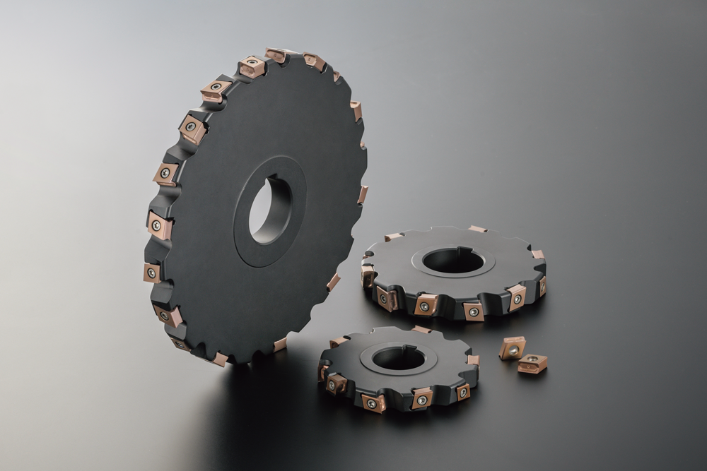

A Sumitomo Electric Industries, Ltd. (sede: Chuo-ku, Osaka; presidente: Osamu Inoue, doravante "nossa empresa") desenvolveu e lançou a fresa lateral de inserto tangencial de baixa resistência SEC-Sumi Dual Mill™ Tipo TGC para venda a partir de novembro de 2022.
A fresa lateral pode ser usada em uma ampla gama de usinagem de peças de máquinas, incluindo automóveis, máquinas-ferramenta, maquinário para construção, entre outras. Na usinagem com fresas laterais normais, o longo balanço da ferramenta pode levar a problemas como degradação da qualidade da superfície usinada, bem como diminuição da vida útil da ferramenta devido a trepidação/vibração. Portanto, em resposta à crescente necessidade de produtos de baixa resistência que eliminam a trepidação e a vibração, fresas com arestas de corte afiadas se fazem necessárias. Além disso, nos últimos anos, as fresas laterais também foram usadas para usinagem de alta eficiência, ao mesmo tempo em que reduzem o consumo de energia para fins ecológicos.
Em resposta a esses requisitos, nossa empresa desenvolveu a fresa lateral de inserto tangencial de baixa resistência SEC-Sumi Dual Mill™ Tipo TGC. O design da SEC-Sumi Dual Mill™ Tipo TGC enfatiza a afiação da aresta de corte com ângulo de inclinação de +10°, permitindo excelente afiação da aresta de corte. Além disso, ele adota a classe de inserto ACU2500, que contribui com excelente resistência a fratura e resistência ao desgaste para a solução de questões como aumento de produtividade e redução de custos com ferramentas, bem como redução do consumo de energia do usuário por meio da usinagem de alta eficiência.
1. Características
(1) Fresa lateral adequada para várias aplicações
Design de estrutura feitos sob encomenda com largura de corte de 17 mm ou mais estão disponíveis. Adequada para várias aplicações, como fresamento de canais e fresamento de cantos.
(2) Executa fresagem de baixa resistência e baixa vibração
O design enfatiza a afiação da aresta de corte com ângulo de inclinação de +10°, permitindo excelente afiação da aresta de corte. A trepidação e a vibração são eliminadas, permitindo uma usinagem estável mesmo ao usinar peças de baixa rigidez com tendência à instabilidade.
(3) Obtém excelente qualidade de superfície
O projeto proprietário de matriz de inserto minimiza as diferenças de nível de juntas na base do entalhe para excelente qualidade da superfície usinada.
