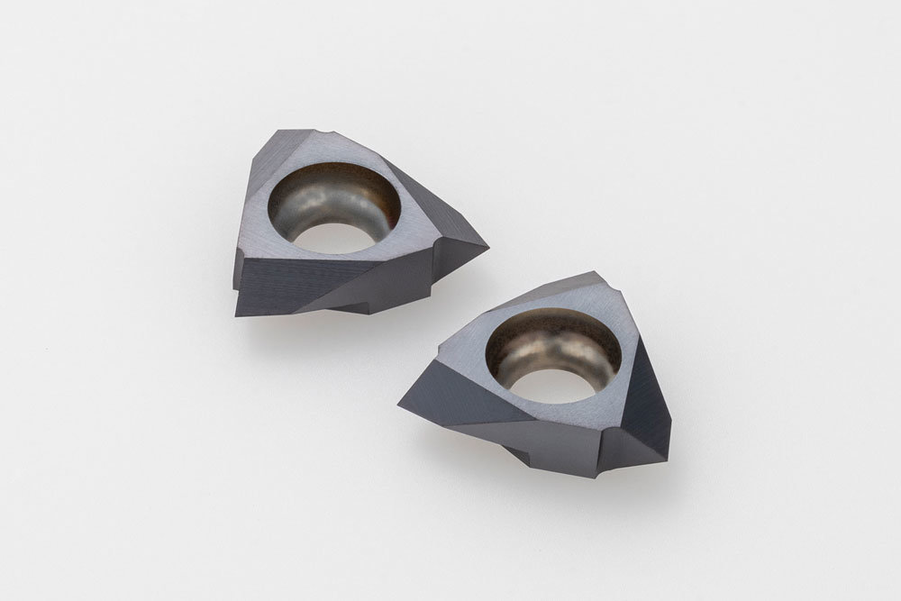

Insertos do tipo TTE para rosqueamento com a série GWC de ferramenta de canal SEC
1. Características
(1)Ampla linha de formas
Suporta espaçamento de rosca de 0,2 mm a 3,0 mm e roscas de uso geral de 60°/55°.
(2)Ampla linha de classes
Linha de 5 classes.
・ Classe de carboneto revestido para usinagem de produtos pequenos AC1030U
・ Classes de carboneto revestidas para torneamento de ligas exóticas AC5015S/AC5025S
・ Classe para usinagem de metais não ferrosos DL1500
・ Classe de cermet não revestido de uso geral T1500A
(3)Montável em suportes existentes
Montável na série GWC de ferramenta de canal SEC, possibilitando o rosqueamento apenas com a troca do inserto.
