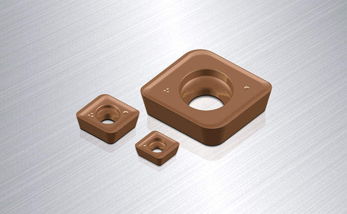

Broca indexável SumiDrill™ WDX Quebra-cavacos tipo M para usinagem de aço inoxidável
1. Características
■ Quebra-cavacos especial para usinagem de ácido inoxidável
Um quebra-cavacos para furação de aço inoxidável, desenvolvido para controlar a forma do cavaco.
■ Excelente qualidade de superfície usinada
O quebra-cavacos desenvolvido para usinagem de aço inoxidável evacua cavacos de modo estável, suprimindo a vibração anormal e resultando em excelente qualidade das superfícies usinadas.
■ Estabilidade na vida útil da ferramenta
Classe ACM300 para usinagem de aço inoxidável, resistente a desgaste e rupturas, e design de quebra-cavacos de alta resistência suprime as quebras e gera estabilidade e maior vida útil.
