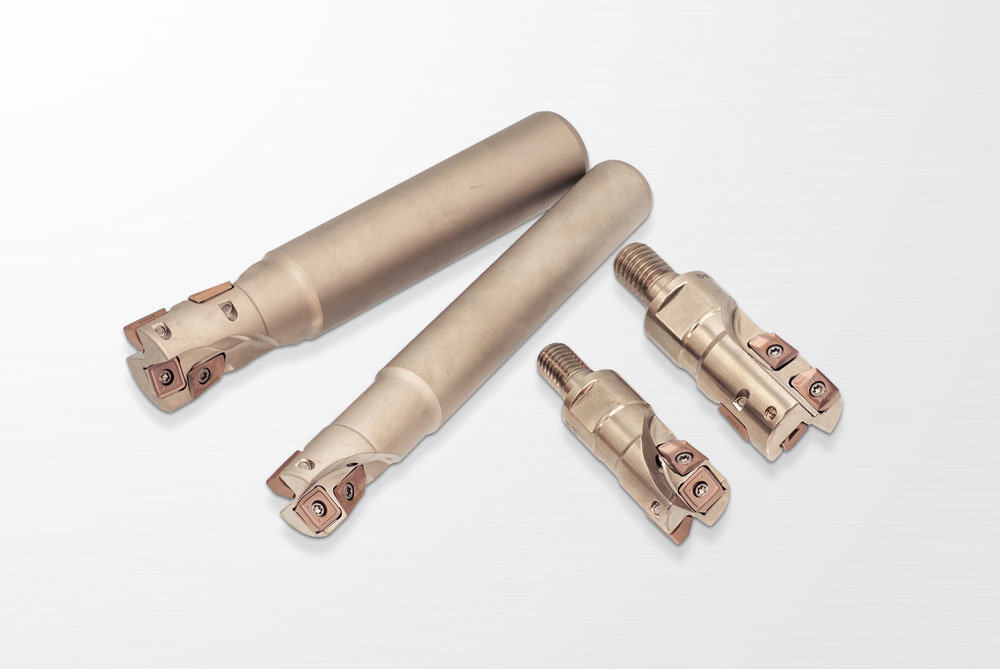

Sumitomo Electric Industries, Ltd. (sede: Chuo-ku, Osaka, Presidente: Osamu Inoue, doravante "nossa empresa") ampliou a linha de Fresas de Canto de Alta Precisão para uso geral SEC-WaveMillTM Série WEZ, passando a incluir ferramentas multifuncionais, com previsão de vendas para novembro de 2025.
Nos últimos anos, houve uma crescente demanda por maior eficiência de usinagem em setores como autopeças e componentes aeroespaciais. Em particular, a eficiência da produção é seriamente afetada devido ao tempo necessário para a troca de ferramentas durante as mudanças de produção e a usinagem.
Para enfrentar esses desafios, a empresa expandiu a linha convencional SEC-WaveMillTM Série WEZ com o lançamento da ferramenta multifuncional SEC-WaveMillTM tipo WEZM, que integra múltiplas funções de usinagem em uma única ferramenta. Este produto é equipado com um inserto periférico da fresa 90° SEC-WaveMillTM Série WEZ e um inserto central para a broca com inserto indexável SumiDrillTM Série GDX. Isso permite a execução contínua de múltiplas operações de usinagem, como fresamento 90° e furação, utilizando apenas uma única ferramenta, reduzindo significativamente o tempo e o esforço de troca de ferramentas, além de diminuir o tempo total de usinagem, contribuindo para o aumento da produtividade nos ambientes de fabricação.
Nossa empresa pretende continuar desenvolvendo produtos de ponta para atender às necessidades dos clientes e contribuir para processos produtivos cada vez mais eficientes.
Ferramenta Multifuncional SEC-WaveMillTM Série WEZ
1.    Características
(1) Aumento da produtividade sem necessidade de troca de ferramentas
Diversas operações de usinagem, incluindo perfuração, podem ser realizadas com uma única ferramenta. A eliminação da troca de ferramentas reduz o tempo de usinagem, contribuindo diretamente para o aumento da produtividade.
(2) Excelente afiação da aresta de corte e eliminação de cavacos
O uso de um inserto SEC-WaveMillTM Série WEZ como inserto periférico proporciona excelente afiação da aresta de corte e alta precisão das paredes usinadas.
Além disso, a utilização da broca com inserto indexável SumiDrillTM série GDX, a mais recente broca da empresa, como inserto central, permite furação de 1D, com um equilíbrio ideal entre rigidez e eliminação de cavacos.
2.    Linha
Corpo (total de 12 Nº. de cat.)
Haste          4 N.º de cat.
Tipo haste longa     4 N.º de cat.
Modular         4 N.º de cat.
