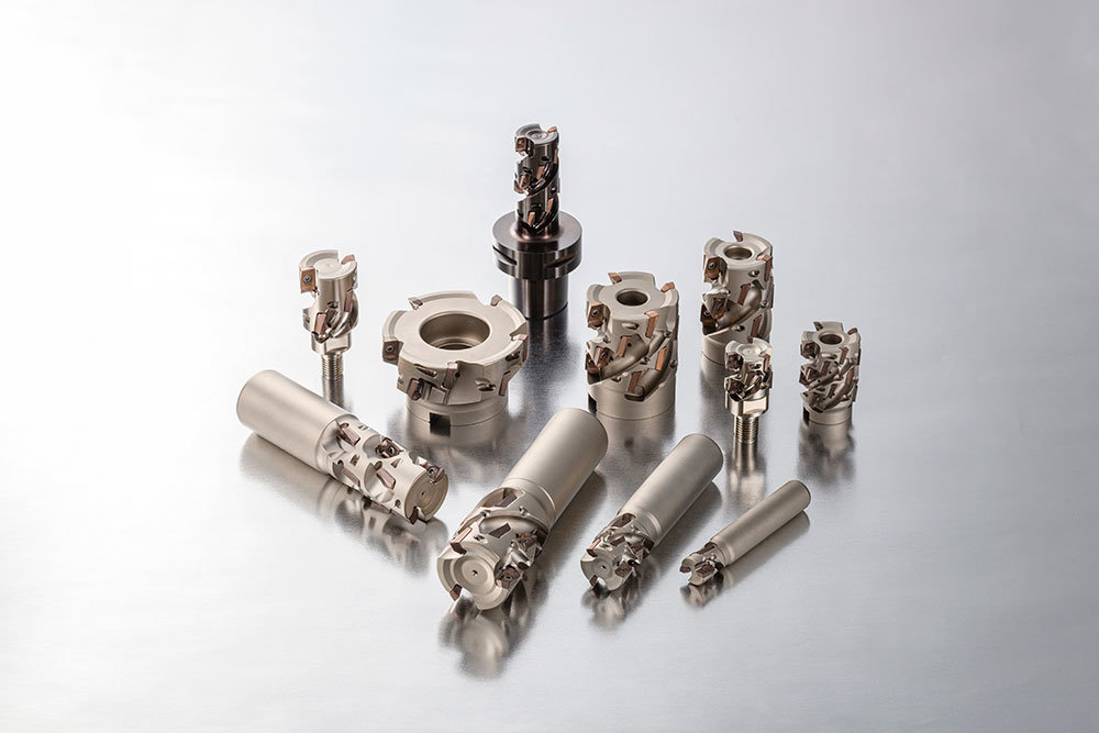

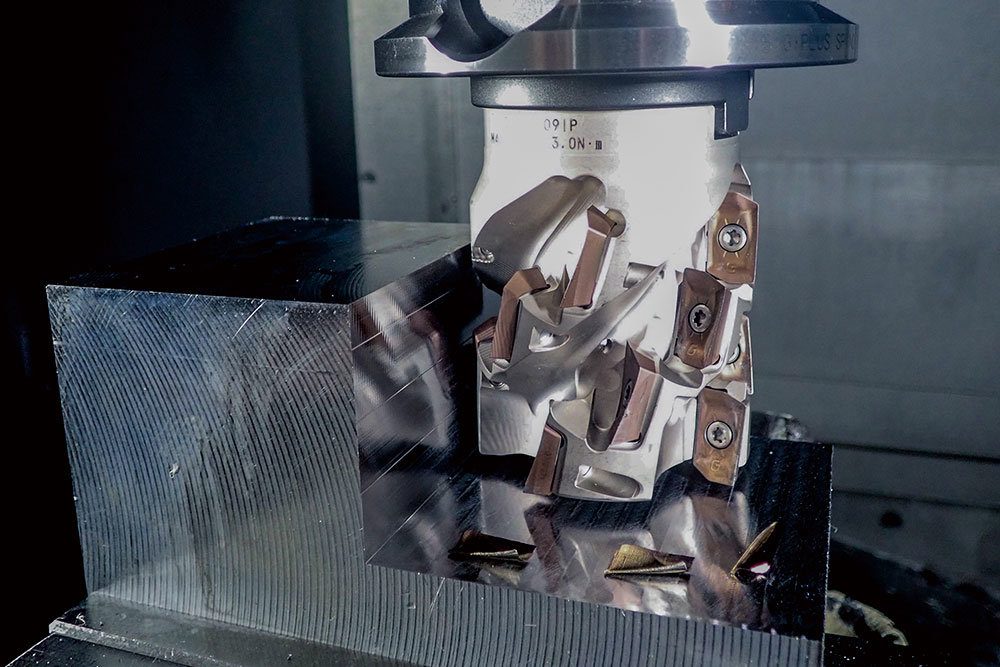

Em resposta a essas necessidades, nossa empresa desenvolveu a SEC-WaveMill™ Tipo WEZR™, capaz de fresamento profundo de cantos, criando vários estágios de insertos para a SEC-WaveMill™ tipo WEZ (disponível desde 2019). A SEC-WaveMill™ tipo WEZR, de que conta com excelente resistência à trepidação devido à combinação de insertos com arestas vivas e corpo de passo irregular, permite fresamento de alta eficiência em profundidades de corte anteriormente impossíveis. Além disso, com a trepidação/vibração suprimida, também é utilizável com peças e máquinas-ferramentas menores, possibilitando suporte para usinagem em diversos setores.
Fresamento com a SEC-WaveMill™ tipo WEZR

・ Excelente resistência à vibração
A trepidação/vibração são suprimidas pela combinação de insertos com arestas vivas e corpo de passo irregular.
・ Excelente precisão de parede
Com formato de aresta de corte otimizado e tecnologia de moldagem por inserção de alta precisão, uma excelente precisão de parede é alcançada.

2. Linha
Corpo (Total de 28 Nº. de catálogo)
Tipo WEZR11 Diâmetro do cortador ø20 a ø50mm 15 nº de catálogo
Tipo WEZR17 Diâmetro do cortador ø40 a ø80mm 13 nº de catálogo
