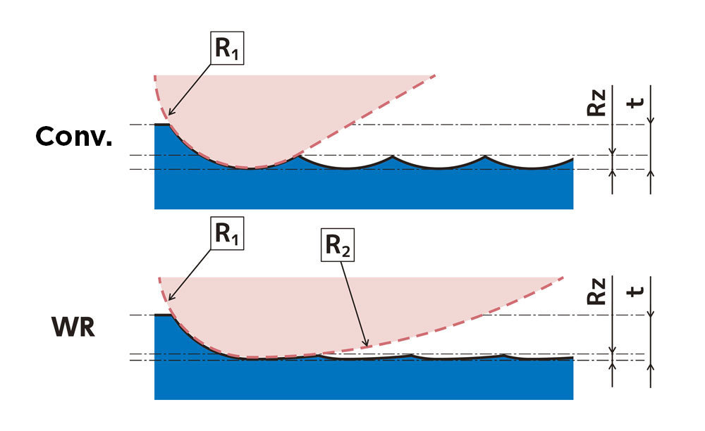

O FlashSet MillTM oferecido pela Makino é uma fresa do tipo ajuste dedicada ao acabamento; ele realiza facilmente o ajuste preciso da altura da aresta de corte com uma redução de 80% no tempo de trabalho convencional, permitindo o uso de ferramentas de várias arestas com altura uniforme da aresta de corte em altas taxas de avanço para um acabamento usinado de alta qualidade. Além disso, ao montar a aresta de corte de raio composto da nossa empresa*2 WR Insert, é possível alcançar um acabamento ainda mais preciso.

1. Características
  • Dois tipos de aresta de corte de raio composto *2
    Com uma aresta de corte de raio composto*2 com dois raios de canto, o primeiro raio de canto (R1) é R0.4 e o segundo (R2) está disponível como R10 ou R20.

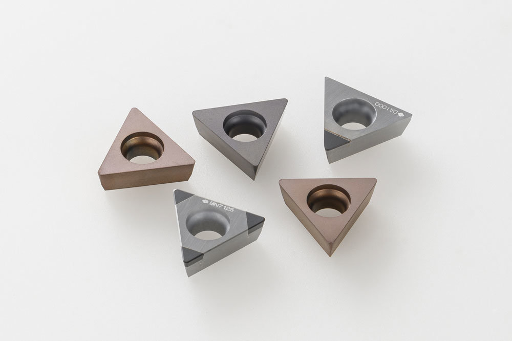

2. Linha
  • Inserto: total de 8 nº. de cat. (2 tipos de arestas de corte)
  • Classe: Total de 4 classes
    Classe de metal duro revestido para fresamento (ACU2500)
    Classe para fresamento de aço/aço inoxidável (T4500A)
    CBN SUMIBORONTM para usinagem de ferro fundido/ligas sinterizadas(BN7125)
    Alta resistência ao desgaste/diamante policristalino de alta resistência (DA1000)
