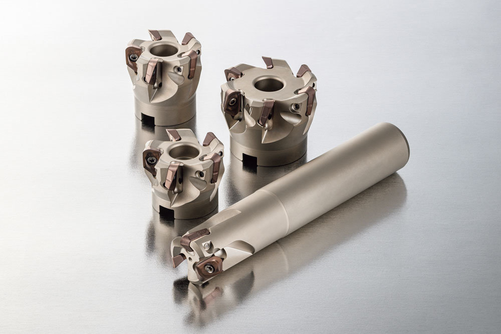

Em resposta a essas necessidades, nossa empresa desenvolveu a "SEC-WaveMill™ Tipo WSE". Com aresta de corte desenvolvida de maneira otimizada e tecnologia de moldagem por inserto de alta precisão, a SEC-WaveMill™ Tipo WSE proporciona usinagem de alta eficiência e vida útil longa e estável da ferramenta na usinagem de ligas de titânio. Além disso, aproximadamente o dobro do ângulo de inclinação é possível na usinagem em comparação com a nossa fresa de canto de uso geral. O uso das classes de insertos ACS2500/ACS3000 recentemente desenvolvidas (para usinagem de ligas exóticas) proporciona excelente estabilidade e maior vida útil da ferramenta.

・ Ideal para usinagem de componentes aeroespaciais em liga de titânio
A linha variada de raios de canto permite o uso com diversas aplicações de componentes estruturais de titânio envolvendo grandes ângulos de rampa.
・ Alcança vida útil longa e estável da ferramenta e usinagem de alta eficiência
O formato otimizado da aresta de corte juntamente com as classes ACS2500/ACS3000 recém desenvolvidas (para uso na usinagem de ligas exóticas) resultam em excelente resistência ao desgaste e à fratura.
・ Forma otimizada da aresta de corte e bolsão de cavacos para excelente escoamento de cavacos
Além da forma da aresta de corte que permite o controle da forma dos cavacos, o bolsão otimizado de cavacos do corpo da fresa realiza excelente escoamento de cavacos ao cortar em grandes ângulos de rampa.

Tipo WSE16 (tipo casca) Diâmetro do cortador ø50 a ø63mm 4 nº de catálogo
Tipo WSE16 (tipo haste) Diâmetro do cortador ø32mm 1 nº. de Nº
Inserto (Total de 9 Nº. de catálogo)
Classes: ACS2500/ACS3000
