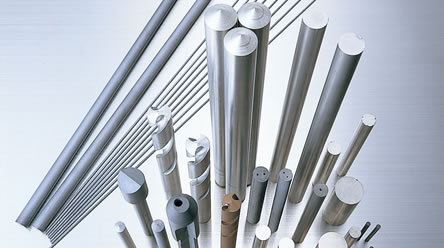

Cilindros de metal duro
Nós oferecemos as melhores classes IGETALLOY otimizadas para uma série de aplicações, incluindo brocas, fresas de topo e alargadores que exigem resistência, tenacidade e resistência ao desgaste das arestas de corte.
Classes em estoque
- Metal duro com grãos super ultra finos "AF1"
- Metal duro com grãos ultra finos "A1"
- Metal duro com grãos finos "H1"
- Metal duro de uso geral "EH10"
Outras classes podem ser feitas sob encomenda.
Configurações do produto
- Cilindros sinterizados standard
- Blanks para brocas
- Blanks para fresas de topo
- Blanks para brocas PCB
- Cilindros com furos de refrigeração
Dimensões dos cilindros standard
- Diâmetro externo ø1,0 a 8,0 mm (em incrementos de 0,5 mm)
- Diâmetro externo ø9,0 a 20,0 mm (em incrementos de 1 mm)
- Comprimento de 50, 80, 100 ou 310 mm

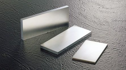

Placas de metal duro
Uma linha ampla de classes em estoque, incluindo o metal duro com grãos super ultra finos "AF1" para moldes.
Classes em estoque
- "Série KH" KH03/KH05
Dimensões das placas em estoque
- Comprimento de 100 mm, largura de 60 mm, espessura de 1,2 a 4,0 mm
- Comprimento de 150 mm, largura de 60 mm, espessura de 2,0 a 10,0 mm

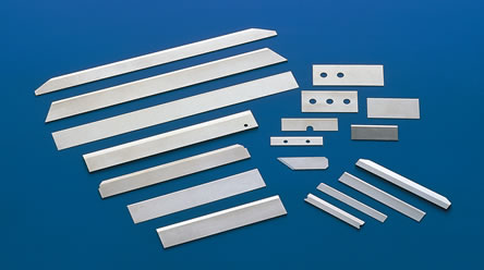

Lâminas finas de metal duro
A excelente integridade da aresta do metal duro com grãos ultra finos exibem superioridade no corte de fitas, tecidos e papel.
Classes em estoque
Formatos das lâminas de corte (Típicos)
- Duplo corte
- Escalonamento duplo
- Brocas de pedaço de metal
Faixa permitida para fabricação
- Espessura mínima: 0,08 mm, comprimento máximo: 200 mm (A linearidade da espessura de 0,08 mm × comprimento de 200 mm será de 0,1 mm.)
