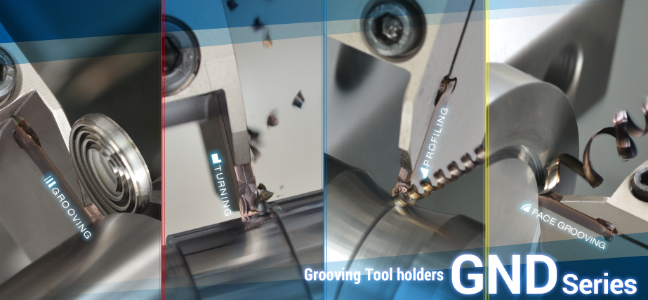

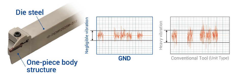

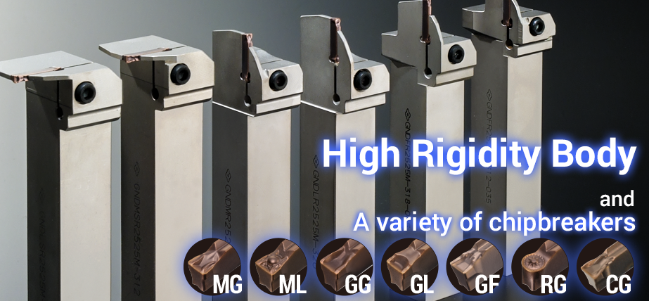

Corpo de alta rigidez
Utilização de molde de aço e estrutura de peça única para obter uma usinagem estável, suprimindo a vibração não apenas durante o entalhe, mas também em operações de torneamento, perfilgem e faceamento.

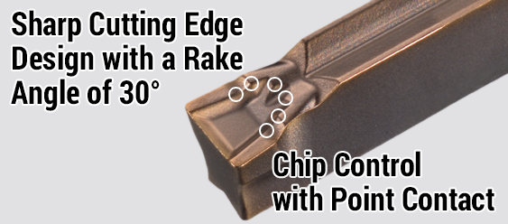

Uma variedade de quebra-cavacos
A série SEC-GND possui uma linha de 7 tipos de quebra-cavacos diferentes para diferentes aplicações de usinagem.
Desempenho de corte
Vibração eliminada
O design de alta rigidez reduz a vibração em até 30% em comparação com ferramentas convencionais.

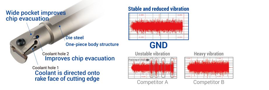

Garante alta rigidez e bom desempenho na evacuação de cavacos
| Material de trabalho | SCM415 |
| Suporte | GNDI R2532-T306 |
| Inserto | GCM N3002-GG (AC530U) |
| Corte Condições |
vc=100m/min, f=0,05mm/rev, ap=3,0mm, Úmido |

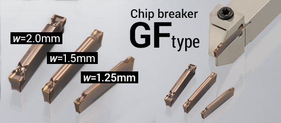

Ampliação dos itens para o tipo GND de pequenos tornos
A linha inclui larguras de entalhe de 1,25, 1,5, 2,0 e 3,0 mm.
Reduz a vibração e proporciona uma usinagem de alta eficiência
Reduz a vibração durante o entalhe e herda a alta rigidez dos suportes da série GND.
Reduz os problemas de controle de cavacos
Para aprimorar o controle de cavacos em diversas condições, adicionamos o Tipo GF à nossa ampla linha de quebra-cavacos.
