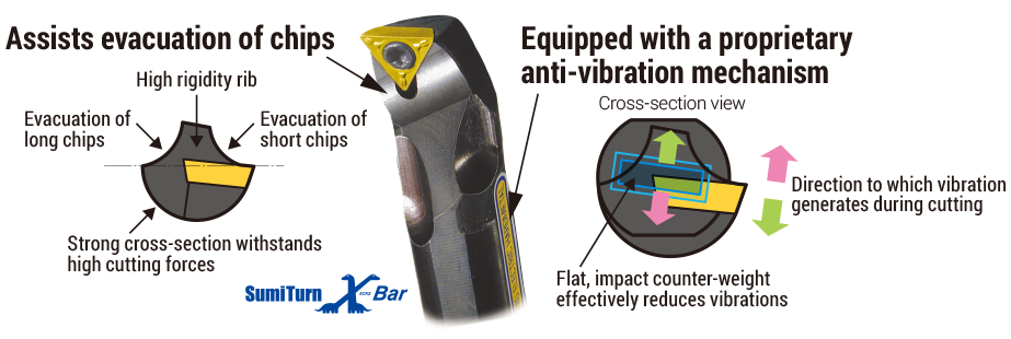

O excelente recurso de antivibração oferece operações de baixo custo, alta eficiência e perfuração profunda de orifícios
Mecanismo antivibração

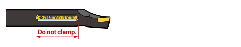

Precaução
A prensagem na parte etiquetada pode fazer com que a ferramenta não funcione corretamente (devido ao mecanismo antivibração integrado). Portanto, a saliência mínima da ferramenta deve ser de 3,5D.

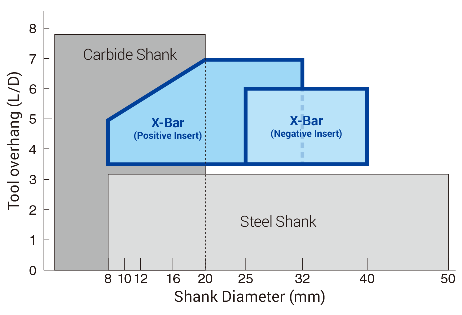

1. Alcança uma perfuração de orifício com profundidade de 6D para ø32 mm ou mais.
2. Inserto de tipo negativo reduz o custo por canto.
3. Contém uma grande seleção de quebra-cavacos para abranger uma vasta gama de aplicações, desde o desbaste até o acabamento.

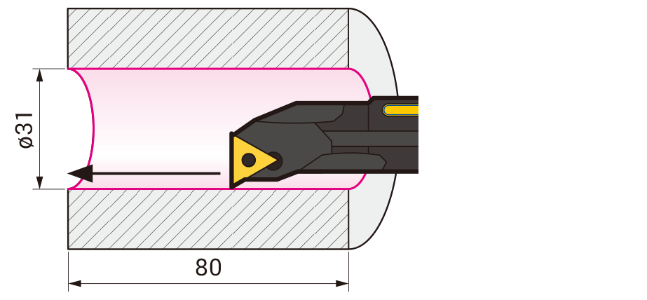

SKH55 (Aço de alta velocidade)
| Suporte | XBPT216R(B16R-STUPR1103-20) |
| Inserto | TPMT110304N-SU(AC820P) |
| Corte Condições  |
vc=120m/min, f=0,20mm/rev, ap=1,0mm, Úmido |

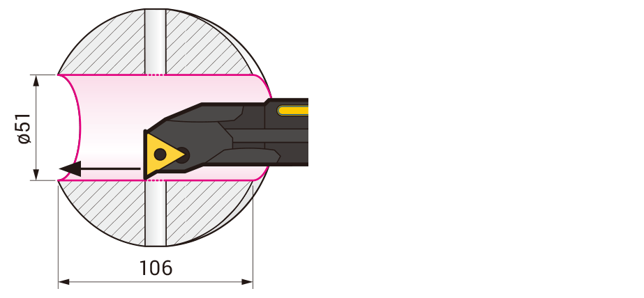

SUS316 (Partes da junta)
| Suporte | XBPT325R(B25T-STUPR1604-32) |
| Inserto | TPMT1604N-SU(AC820P) |
| Corte Condições  |
vc=104m/min, f=0,25mm/rev, ap=0,15mm, Úmido |
