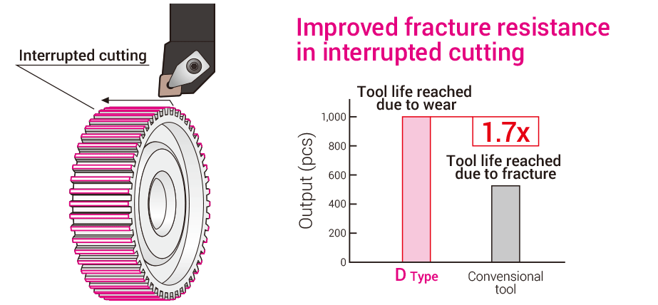

Suporte robusto com grampo duplo
1. Prensagem estável aprimora a resistência à fratura do inserto.

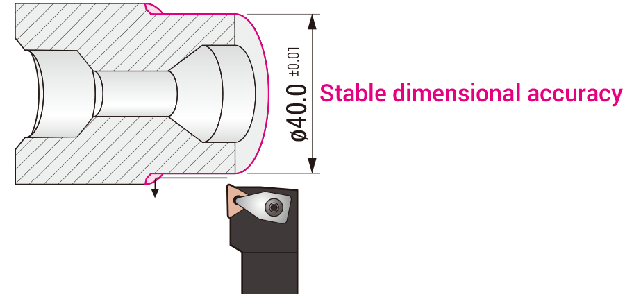

2. Precisão da usinagem aprimorada com alta precisão de indexação.
