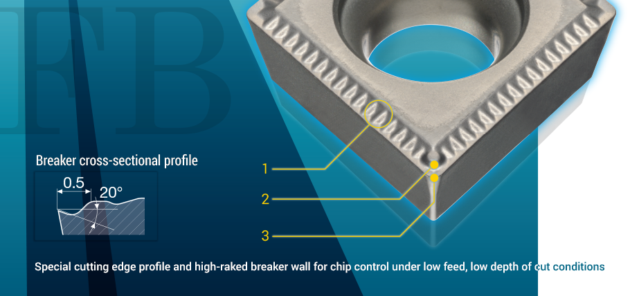

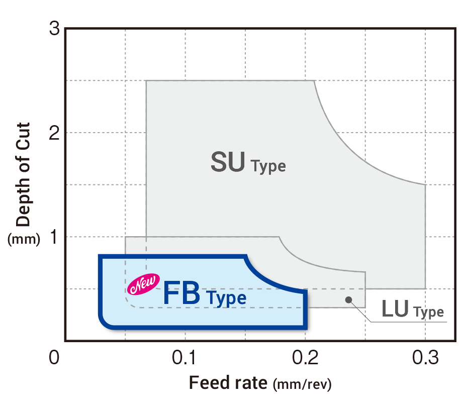

Aresta de corte projetada especialmente para o controle de cavacos
Reduz fraturas inesperadas, interrupções por emperramento e danos de trabalho aço para tubulação, aço laminado e aço de baixo carbono.
1. Reduz fraturas de arestas com uma saliência.
2. Parede do quebra-cavacos de alta saída melhora a quebra dos cavacos.
3. Saídas com design variável dentro do raio da ponta aumentam a distorção dos cavacos e melhoram a quebra.
Separação aprimorada em corte baixo e alimentação baixa.
Usinagem estável, independentemente de mudanças no nível de corte.

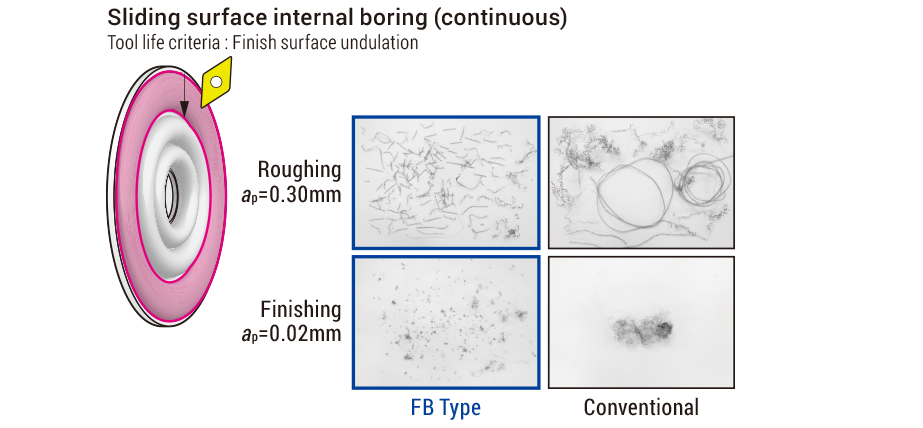

Peças do cubo SPCH440
Elimina interrupções por emperramento causadas pelo acúmulo de cavacos de aço laminado.
| Inserto | DCMT11T308N-FB (T3000Z) |
| Corte Condições |
vc=200 m/min, f=0,03, 0,04, 0,05 mm/rev ap=0,50 a 0,60 mm Úmido |
Peças de pistão SAPH440
Elimina interrupções por emperramento causadas por cavacos quebrados em pedaços pequenos, até mesmo profundidades de corte pequenas.
| Inserto | DCMT11T308N-FB (T1500Z) |
| Corte Condições |
vc=360 m/min, f=0,14 mm/rev, ap=0,30 mm(Desbaste) 0,02 mm(Acabamento), Úmido |

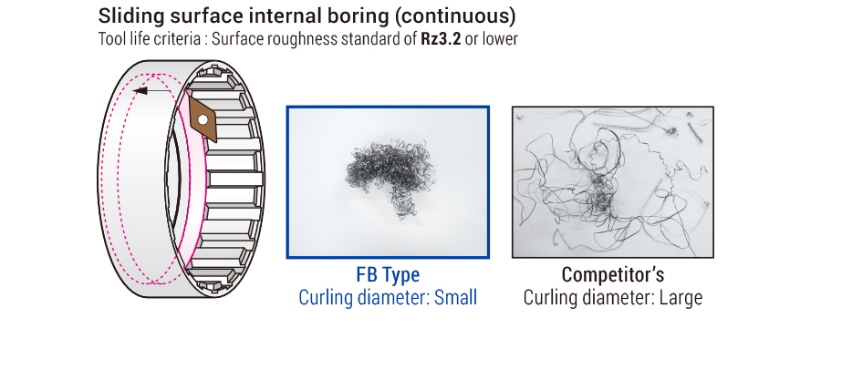

Peças da embreagem SAPH440
Melhor controle de cavacos para maior produtividade.
| Inserto | DCMT11T308N-FB(T3000Z) |
| Corte Condições |
vc=200 m/min, f=(1)0,08 mm (2)0,10 mm/rev, ap=(1)0 a 0,50 mm (2)0,50 mm, Úmido |
