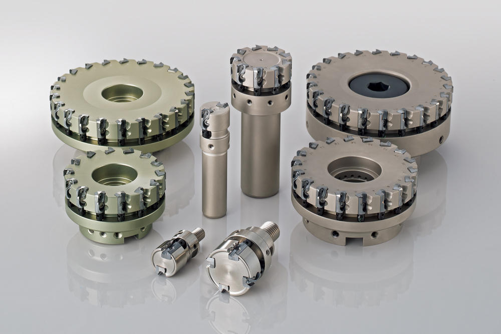

1. Fitur
Pemotongan dengan kecepatan/efisiensi tinggi
Penggunaan metode pengencangan pisau yang unik memfasilitasi desain multigerigi dengan 4,5 gerigi per inci sehingga menghasilkan efisiensi mesin yang tinggi dengan laju umpan 30.000 mm/menit atau lebih. Selain itu, gaya sentrifugal pada kecepatan rotasi tinggi akan meminimalkan pergeseran sisi potong sehingga toleransi ukurannya pun tinggi.
Bobot lebih ringan
Dengan bodi dari aloi aluminium, pemotong ini hanya berbobot 1,0 kg atau kurang walaupun dengan diameter pisau Φ100 mm: alat ringan ini juga dikembangkan untuk mendukung peralatan pengolahan berukuran kecil.
Pengendalian chip yang lebih baik
Penggunaan teknologi cetakan karbida hasil inovasi menghasilkan pengendalian chip yang lebih cermat dengan pendingin* melalui pisau SUMIDIA™ yang diarahkan mengenai ujung potong seraya mempertahankan tekanan tinggi.
