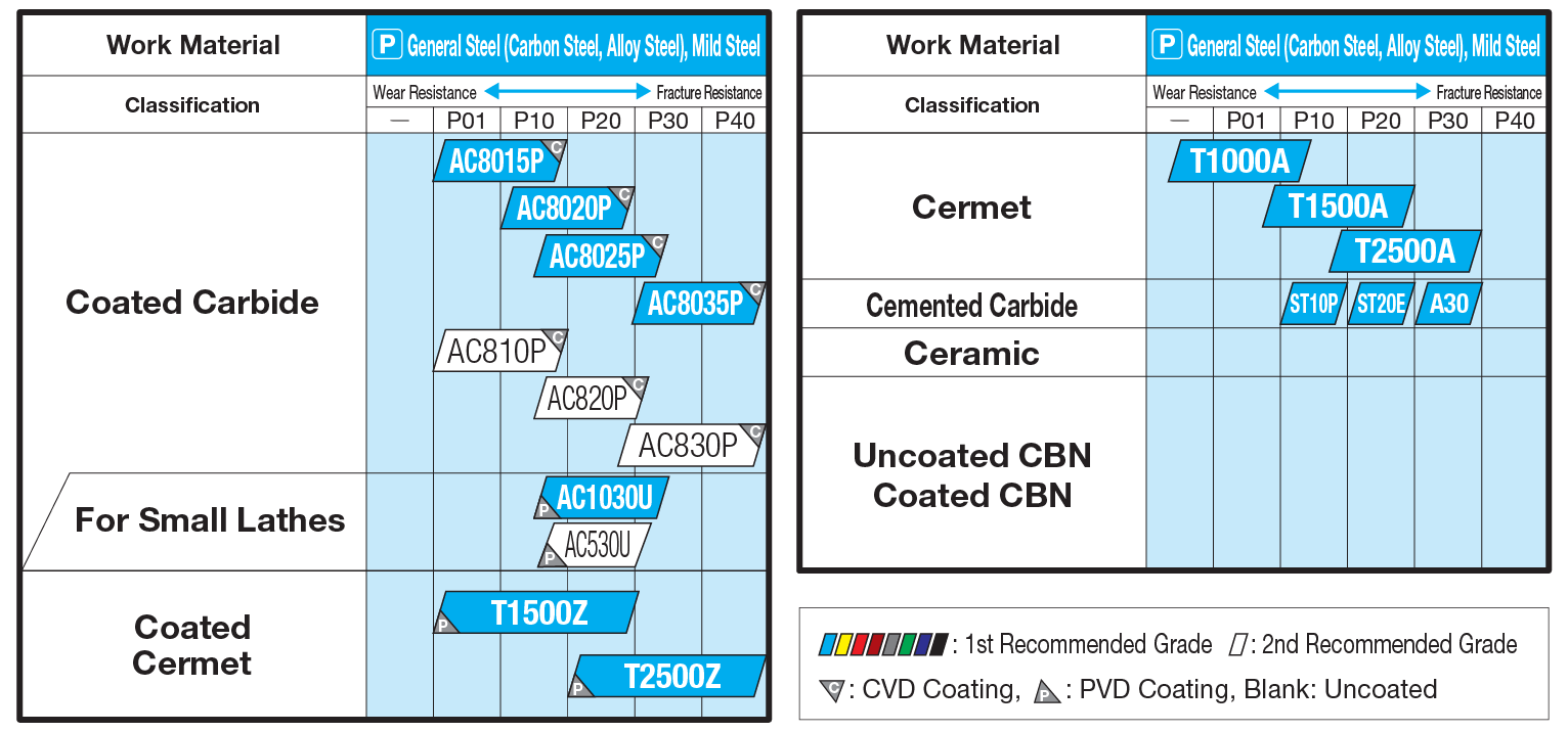

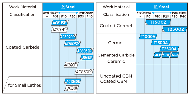

Baja Umum , Baja Lunak
![](/id/products/gradesselection/assets/images/turning_1.png)
Coated Carbide
AC810P
Memanfaatkan substrat carbide khusus dan Super FF Coat, grade P10 baru dengan ketahanan-aus yang sempurna ini mencakup pemesinan berkecepatan tinggi hingga medium.
AC820P
Grade P20 ini menawarkan stabilitas dan usia pakai alat yang lebih lama dengan memanfaatkan substrat carbide tersendiri khusus dan Super FF Coat yang meningkatkan ketahanan pecah dan aus untuk grade ini.
AC830P
Memanfaatkan substrat carbide khusus yang tangguh dan Super FF Coat untuk mencapai stabilitas dan usia pakai alat lebih lama, dengan ketangguhan yang ditingkatkan dari grade P30 dan ketahanan aus mendekati grade P20.
Coated Cermet
T1500Z
Mencapai keunggulan kualitas permukaan pemesinan dibanding yang lain dengan pelumasan sempurna PVD [Brilliant Coat]. Coated cermet untuk penggunaan umum ini, dengan ketahanan aus sempurna, secara konstan menghasilkan permukaan pemesinan berkualitas tinggi.
T3000Z
Coated cermet yang sangat dapat diandalkan, menggunakan substrat cermet tangguh.
Cermet
T1000A
Menunjukkan ketahanan aus yang luar biasa dalam proses continuous finishing. Uncoated cermet yang hemat biaya dan sangat tahan aus tinggi ini mencapai finishing permukaan yang konsisten, tidak hanya pada baja tetapi juga pada besi tuang dan juga alloy sinter.
T1500A
Grade tujuan umum baru dengan keseimbangan yang lebih baik antara ketahanan aus dan ketahanan pecah, memberikan finishing permukaan yang sempurna pada beragam kondisi pemotongan.
Carbide
ST10P
Grade carbide untuk pemesinan kecepatan tinggi hingga medium pada baja umum.
ST20E
Grade carbide penggunaan umum untuk pemesinan baja umum.
A30
Grade carbide untuk pemesinan kecepatan medium hingga rendah dan pengasaran baja.

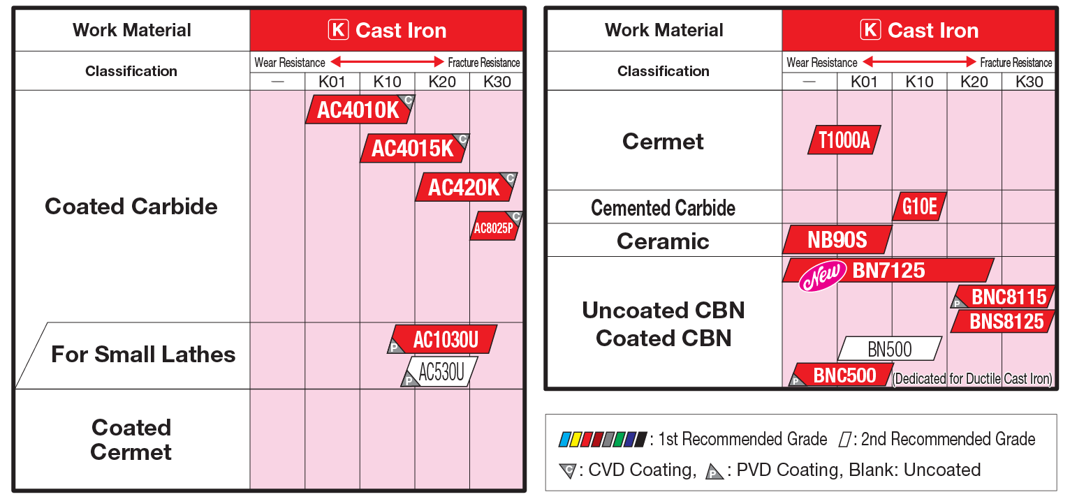

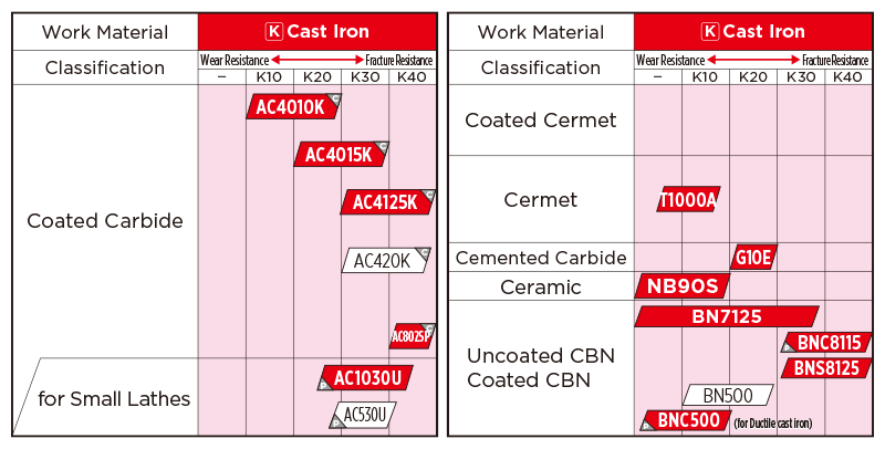

Besi Tuang
![](/id/products/gradesselection/assets/images/turning_2.png)
Coated Carbide
AC405K
Grade super tahan aus dan tahan deformasi plastik, memanfaatkan substrat carbide dengan kekerasan tinggi yang dipasangkan dengan Super FF Coat dengan tingkat kekerasan tinggi untuk pembubutan berkecepatan tinggi sampai continuous turning untuk Besi Tuang.
AC415K
Grade pilihan no 1 untuk pembubutan besi tuang yang memanfaatkan substrat carbide khusus dengan Super FF Coat dengan tingkat kekerasan tinggi, untuk mencapai stabilitas dan usia pakai alat lama dalam beraneka ragam aplikasi yang meliputi interrupted cutting.
AC420K
Memanfaatkan substrat carbide tersendiri khusus yang dipasangkan dengan Super FF Coat untuk mencapai stabilitas dan usia pakai alat lama untuk pengasaran sampai interrupted cutting pada ductile cast iron dan grey cast iron.
AC820P
Untuk interrupted machining yang kuat atas ductile cast iron.
Cermet
T1000A
Grade uncoated cermet hemat biaya yang sesuai untuk finishing besi tuang, yang memerlukan kekerasan tinggi.
Carbide
G10E
Grade carbide untuk pembubutan umum dan milling umum besi tuang.
Ceramic
NB90S
Grade ceramic berbasis carbide + Al2O3. Untuk finishing dan pembubutan lubang pada besi tuang.
CBN (SUMIBORON)
BNS800
Padatan 100% CBN compact sinter dengan ketahanan kejut termal yang sempurna.
BN7000
Untuk pemesinan besi tuang dan exotic alloy dengan ketahanan aus dan ketahanan pecah yang lebih tinggi.
BN500
Grade yang dioptimalkan untuk pemesinan besi tuang dengan ketahanan aus dan ketahanan retak yang sempurna.
BNC500
Sesuai untuk pemesinan material besi tuang yang sulit dipotong, dengan bahan dasar dan coat tahan abrasi.

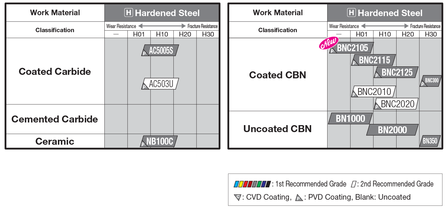

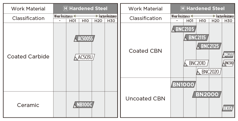

Baja Dikeraskan
![](/id/products/gradesselection/assets/images/turning_3.png)
Coated Carbide
AC503U
Untuk pemesinan baja dikeraskan. Memanfaatkan coat PVD baru dengan multilapisan TiAlN dan AlCrN super, berketebalan nanometer yang memberikan ketahanan aus luar biasa saat digabungkan dengan substrat carbide.
Ceramic
NB100C
Ceramic super-keras berbasis Al2O3 + Coat ZX. Untuk pembubutan berkecepatan rendah hingga ringan, continuous turning untuk baja dikeraskan.
Coated CBN (SUMIBORON)
BNC100
Menggunakan coat tahan aus sempurna yang sesuai untuk finishing kecepatan tinggi.
BNC160
Mencapai stabilitas dalam finishing presisi tinggi pada baja dikeraskan.
BNC200
Memiliki usia pakai alat panjang dengan substrat tangguh dan coat tahan aus yang sempurna.
BNC300
Sesuai untuk finishing benda kerja dengan porsi pemotongan kombinasi interrupted dan continuous.
CBN (SUMIBORON)
BN1000
Sesuai untuk pemesinan kecepatan tinggi dengan ketahanan aus dan ketahanan pecah yang terbaik di kelasnya.
BNX10
Grade tahan aus yang sesuai untuk pemesinan kecepatan tinggi.
BNX20
Grade tahan crater wear sempurna yang sesuai untuk pemesinan efisiensi tinggi di mana suhu pemotongan tinggi.
BN2000
Grade tujuan umum untuk pemesinan baja dikeraskan dengan keseimbangan yang baik antara ketahanan aus dan ketahanan pecah.
BNX25
Menunjukkan ketahanan pecah yang super dalam pemesinan kecepatan tinggi dan juga sesuai untuk interrupted machining kecepatan tinggi untuk baja dikeraskan.
BN350
Memberikan kekuatan mata potong terbaik di kelasnya dan sesuai untuk interrupted machining yang berat.

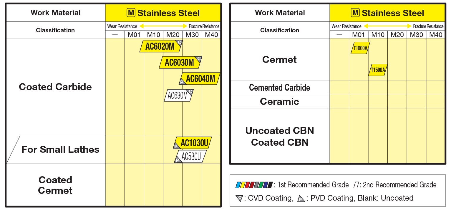

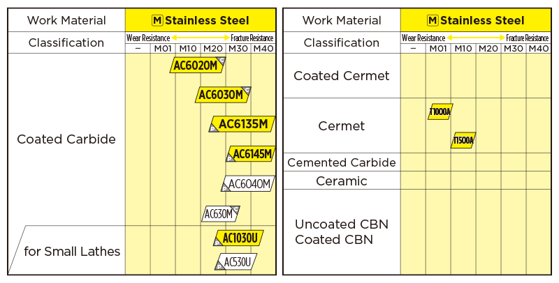

Stainless Steel
![](/id/products/gradesselection/assets/images/turning_4.png)
Coated Carbide
AC610M
Grade carbide M10 yang mencapai pemesinan efisiensi tinggi pada stainless steel dengan ketahanan aus yang ditingkatkan, memanfaatkan substrat carbide khusus dan Super FF Coat tipis.
AC630M
Grade penggunaan umum dengan ketahanan aus dan ketahanan pecah yang ditingkatkan untuk pemesinan stainless steel yang memanfaatkan substrat carbide khusus yang tangguh dan dipasangkan dengan Super FF Coat tipis.
AC830P
AC520U
Untuk interrupted machining pada stainless steel. Memanfaatkan coat PVD baru dengan multilapisan TiAlN dan AlCrN super, berketebalan nanometer yang memberikan ketahanan pecah luar biasa, saat digabungkan dengan substrat carbide ekstra-tangguh.
AC530U
Untuk pemesinan berat, interrupted machining pada stainless steel. Memanfaatkan coat PVD baru dengan multilapisan TiAlN dan AlCrN super, berketebalan nanometer yang memberikan ketahanan pecah luar biasa, saat digabungkan dengan substrat carbide butiran halus tangguh.
Cermet
T1500A
Grade penggunaan umum baru dengan keseimbangan yang lebih baik antara ketahanan aus dan ketahanan pecah, memberikan finishing permukaan yang sempurna pada beragam kondisi pemotongan.

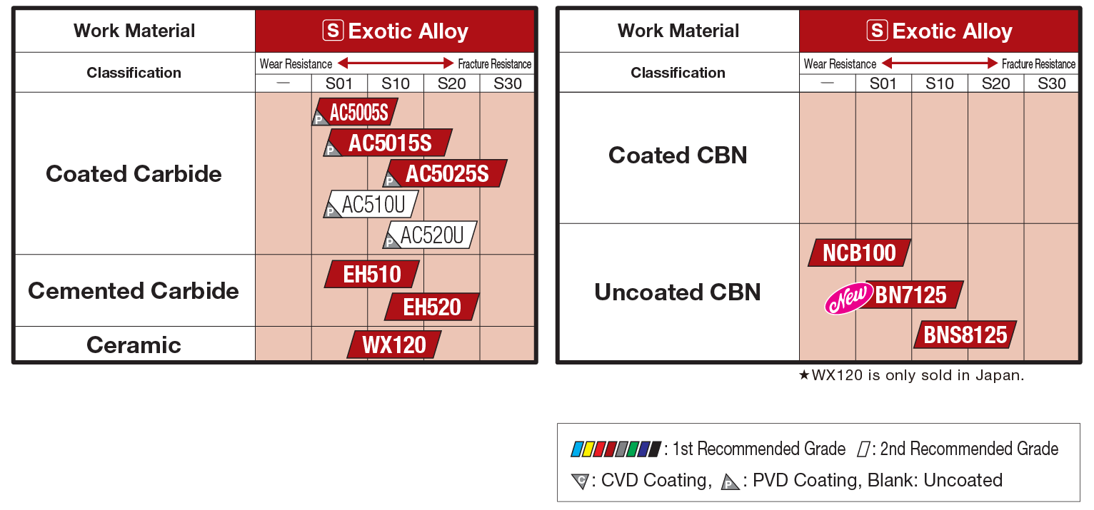

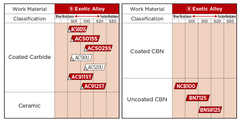

Exotic Alloy
![](/id/products/gradesselection/assets/images/turning_5.png)
Coated Carbide
AC510U
Untuk finishing hingga pemotongan medium exotic alloy. Memanfaatkan coat PVD baru dengan multilapisan TiAlN dan AlCrN super, berketebalan nanometer yang digabungkan dengan substrat carbide tangguh khusus, untuk mencapai usia pakai alat yang lama dan stabil dengan ketahanan aus dan ketahanan termal yang super.
AC520U
Untuk medium sampai pengasaran exotic alloy. Memanfaatkan coat PVD baru dengan multilapisan TiAlN dan AlCrN super, berketebalan nanometer yang digabungkan dengan substrat carbide tangguh khusus, untuk mencapai usia pakai alat yang lama dan stabil dengan ketahanan aus dan ketahanan termal yang super, bahkan pada kondisi interrupted.
Carbide
EH510
Grade uncoated untuk continuous turning exotic alloy Usia pakai alat lama dengan ketahanan aus dan ketahanan dari kerusakan periferal yang sempurna.
Ceramic
WX120
Ceramic yang diperkuat dengan whisker SiC. Untuk alloy tahan-panas dan pemesinan roll dikeraskan.
CBN (SUMIBORON)
BN7000
Grade CBN dengan ketahanan aus dan ketahanan pecah yang ditingkatkan, untuk pemesinan besi tuang dan exotic alloy.
BNS800

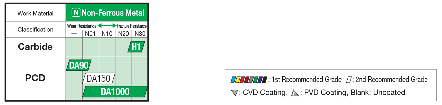

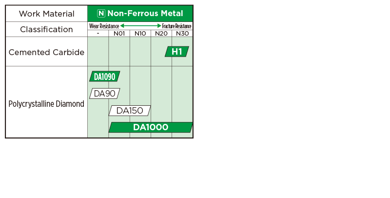

Logam Non-Besi
![](/id/products/gradesselection/assets/images/turning_6.png)
PCD
DA1000
Diamond sinter dengan densitas tinggi dan butiran ultra-halus yang memiliki ketahanan aus dan ketahanan pecah terbaik di kelasnya, dan juga integritas mata potong yang sempurna.
DA150
Diamond sinter butiran halus yang menunjukkan keseimbangan yang baik antara ketahanan aus dan kemampuan pengerjaan.
Carbide
H1
Grade carbide untuk finishing kecepatan tinggi pada logam non-besi.

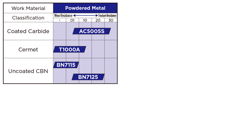

Material Sinter
![](/id/products/gradesselection/assets/images/turning_7.png)
Coated Carbide
AC510U
Memanfaatkan coat PVD baru dengan multilapisan TiAlN dan AlCrN super, berketebalan nanometer yang dipasangkan dengan substrat carbide tangguh butiran halus, untuk mencapai ketahanan aus yang super.
Cermet
T1000A
Menunjukkan ketahanan aus yang luar biasa dalam proses continuous finishing. Uncoated cermet yang hemat biaya dan sangat tahan aus ini mencapai finishing permukaan yang konsisten tidak hanya pada baja tetapi juga pada besi tuang dan juga alloy sinter.
CBN (SUMIBORON)
BN7500
Sesuai untuk finishing alloy sinter karena kemampuannya untuk mempertahankan ketajaman mata dengan sempurna.
BN7000
Untuk pengasaran alloy sinter dengan ketahanan aus dan ketahanan pecah yang ditingkatkan.
BN350
